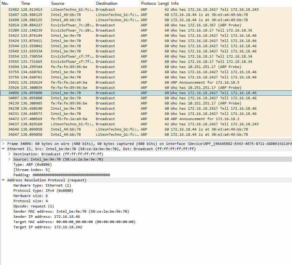

抓包发现大量arp包 求解析
2025-08-27提问
  • 0收藏,4110浏览

您好!从您提供的两张抓包截图来看,您的网络中正在发生​​ARP请求泛滥​​的现象。这是一个非常典型的网络问题迹象。下面我为您详细解析这些ARP包的含义以及背后可能的原因和解决方案。
1. ARP包内容解析
ARP(地址解析协议)的主要功能是在局域网内,通过目标设备的IP地址来查询其MAC地址。
    ​​ARP请求(Request)​​: 广播包,格式通常为 ​​“Who has [目标IP地址]? Tell [源IP地址]”​​
      例如 Who has 172.16.18.242? Tell 172.16.18.46:
        这是一台IP为 172.16.18.46、MAC为 58:ce:2a:be:9e:70(厂商为Intel)的设备,在向全网广播询问:“IP地址是 172.16.18.242的设备,你的MAC地址是什么?”
        目标MAC地址为 ff:ff:ff:ff:ff:ff(广播地址),意味着交换机收到后会将此帧转发给所有端口。
    ​​ARP应答(Reply)​​: 单播包,格式通常为 ​​“[IP地址] is at [MAC地址]”​​
      例如 172.16.18.44 is at 30:e3:a4:49:bb:78:
        这是一台IP为 172.16.18.44、MAC为 30:e3:a4:49:bb:78(厂商为LiteonTechno)的设备,在回应之前的请求,告诉对方“我在这里,这是我的MAC地址”。
2. 问题分析:为什么会出现大量ARP包?
在极短的时间间隔内(您的截图时间跨度约10秒)出现如此密集的ARP请求,​​这绝对是不正常的​​。通常由以下原因引起:
  1. 1.
    ​​IP地址冲突(最可能的原因)​​:
      ​​现象​​:您的抓包中出现了大量关于 172.16.18.44的​​重复ARP应答​​(172.16.18.44 is at 30:e3:a4:49:bb:78)。这强烈暗示网络中有另一台设备也配置了 172.16.18.44这个IP地址。
      ​​原理​​:当两台设备的IP地址相同时,它们会不断地向外宣告自己拥有该IP,试图“纠正”其他设备ARP缓存表中的错误映射,从而导致ARP应答风暴。
  1. 3.
    ​​网络环路(Network Loop)​​:
      由于接线错误或交换机STP(生成树协议)失效,数据包在网络中无限循环。广播包(如ARP请求)在环路中会不断被复制和转发,耗尽带宽,形成广播风暴。
  2. 4.
    ​​终端设备故障或软件Bug​​:
      某台网络设备(如摄像头、IP电话、PC)的网卡故障、驱动程序问题或操作系统异常,可能会导致其持续地发送ARP请求包。
3. 排查步骤与解决方案建议
请您按照以下步骤进行排查:
​​第一步:定位问题设备​​
  1. 1.
    ​​查找重复IP​​:根据抓包结果,IP地址 172.16.18.44是首要怀疑对象。您需要登录网络的核心交换机或DHCP服务器。
      在交换机上使用命令 display arp | include 172.16.18.44(H3C/Cisco命令类似)查看这个IP地址对应了几个MAC地址。如果发现一个IP对应了多个MAC,即可100%确认是IP冲突。
      在DHCP服务器上查看租约记录,看 172.16.18.44被分配给了谁。
  2. 2.
    ​​定位MAC地址​​:您已经有两个嫌疑MAC地址:
      30:e3:a4:49:bb:78(LiteonTechno_)
      58:ce:2a:be:9e:70(Intel_)
      在核心交换机上使用命令 display mac-address | include xxxx-xxxx-xxxx(将xxxx换成MAC地址片段)来查询这两个MAC地址连接在交换机的哪个端口上。然后顺着端口一路查下去,就能找到对应的物理设备。
​​第二步:解决问题​​
    ​​如果是IP冲突​​:找到那两台配置了相同IP(172.16.18.44)的设备。将其中一台改为通过DHCP自动获取IP,或手动指定一个网络中未被使用的静态IP地址。
    ​​如果是ARP欺骗​​:在交换机上配置​​DAI(动态ARP检测)​​ 或​​ARP表项固化​​等安全功能,并隔离中毒电脑进行杀毒。
    ​​如果是网络环路​​:检查物理接线,拔掉疑似造成环路的网线。确保所有接入交换机的生成树协议(STP)是开启的。
​​第三步:后续预防​​
    规范IP地址管理,尽量使用DH服务器分配IP,减少手动配置静态IP。
    如果必须使用静态IP,最好在DHCP服务器上为其做​​地址保留​​或​​排除​​,避免地址池再次分配该IP。
    开启交换机的安全功能,如IP+MAC绑定。
总结:从您的抓包信息来看,​​IP地址冲突的可能性最大​​。请您立即从排查 172.16.18.44这个IP地址开始,找到那两台“吵架”的设备,问题就能迎刃而解。
