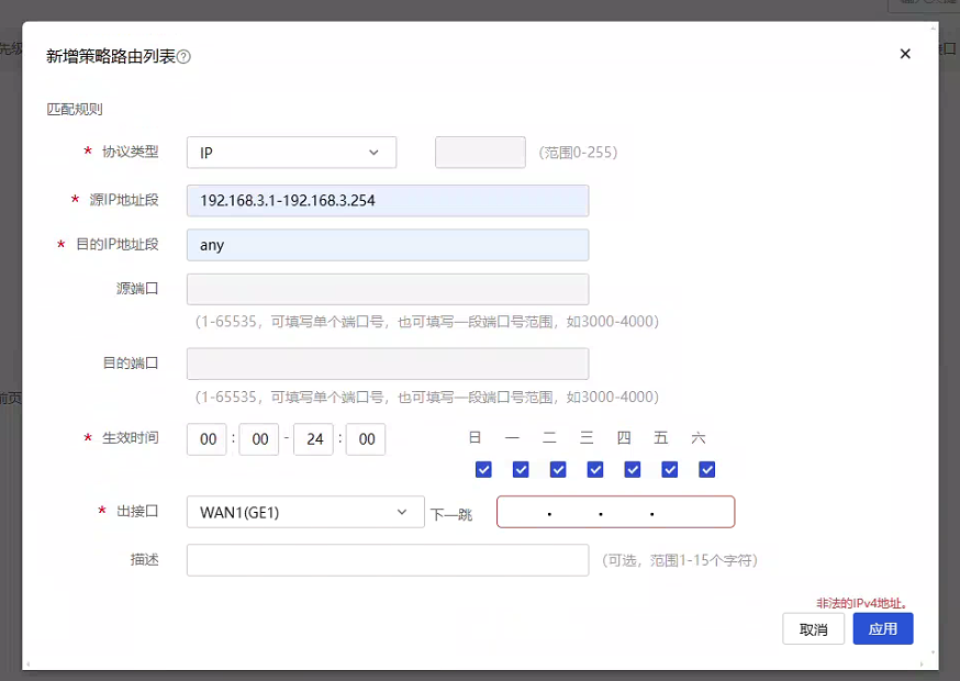

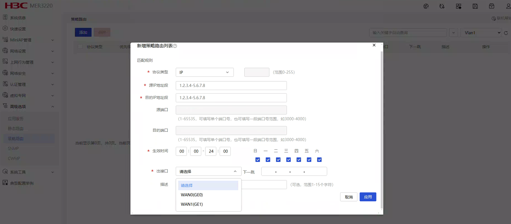

我接了两条宽带WAN0和WAN1,有VLAN1(192.168.1.1-192.168.1.254) 和 VLAN2 (192.168.3.1-192.168.3.254) ,现在我想VLAN1的电脑指定走WAN0,VLAN2的电脑指定走WAN1, 请问应该怎么填写策略路由,这个路由器的填写表单如下

(3)     点击<添加>按钮,进入“新增策略路由列表”页面。
(4)     设置策略路由的匹配规则,具体如下:
¡     在“协议类型”配置项处,选择匹配的协议类型,包括协议号、IP、ICMP、TCP和UDP。如果选择了“协议号”,则需要输入具体的协议编号,如HTTP的协议号为80。
¡     在“源IP地址段”和“目的IP地址段”配置项处,设置匹配报文的源IP地址范围和目的IP地址范围。输入地址段时,起始地址和结束地址间需要用短横线连接,如“1.1.1.1-1.1.1.2”,如果只指定一个地址,则起始地址和结束地址需要相同。
¡     在“源端口”和“目的端口”配置项处,设置匹配报文的源端口和目的端口。仅匹配的协议类型为“TCP”或“UDP”时,才需设置此参数。
¡     在“生效时间”配置项处,设置匹配规则的生效时间和生效周期。如果策略需要全天生效,则设置为00:00-23:59。
(5)     在“出接口”或“下一跳”配置项处,配置匹配规则的报文通过指定出接口转发或转发到指定的下一跳。
(6)     配置策略的描述信息,当某些策略用于特殊用途时,管理员可以配置描述信息,方便后续查询使用。
(7)     点击<确定>按钮,完成配置。
图10-8 新增策略路由列表

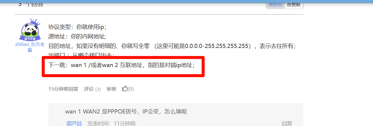

协议类型:你就使用ip;
源地址:你的内网地址;
目的地址,如果没有明细的、你就写全零 (这里可能是0.0.0.0-255.255.255.255),表示去往所有;
出接口 :从哪个接口出去;
下一跳:wan 1 /或者wan 2 互联地址,指的是对端ip地址;
不会命令行

wan 1 WAN2 是PPPOE拨号,IP会变,怎么填呢
葫芦娃 发表时间:2025-08-27
回复葫芦娃:
留空 、只填写接口;
zhiliao_东方老赢 发表时间:2025-08-27
不能留空,必填项,请看我下面的评论我发了截图

这个下一跳是必填,请问填什么呢
你填不了对端地址吗?
基础知识不过关。这个既然是动态分配的,通常情况下,除了走网关能出去上网,还有什么地址,那这样子下一跳不就是PPPOE拨号的网关地址吗?
