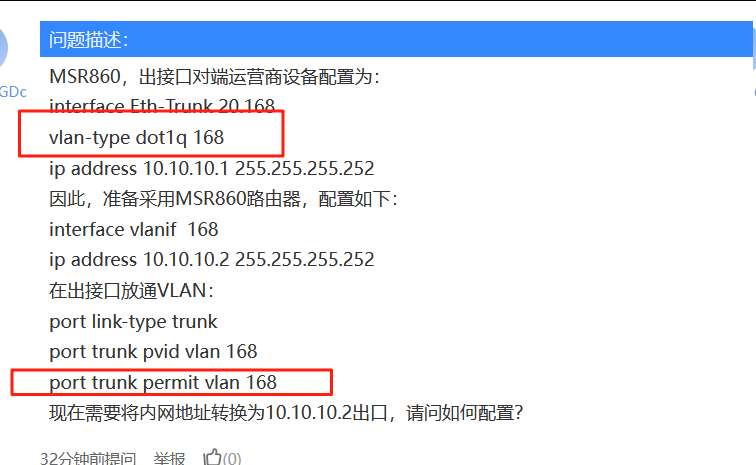

MSR860,出接口对端运营商设备配置为:
interface Eth-Trunk 20.168
vlan-type dot1q 168
ip address 10.10.10.1 255.255.255.252
因此,准备采用MSR860路由器,配置如下:
interface vlanif  168
ip address 10.10.10.2 255.255.255.252
在出接口放通VLAN:
port link-type trunk
port trunk pvid vlan 168
port trunk permit vlan 168
现在需要将内网地址转换为10.10.10.2出口,请问如何配置?
您好,参考
nat outbound
可以 ,VLANif下配置nat
粉丝:45人 关注:3人
你这样配置 、你看看能通吗 、对端用的子接口、vlan-type dot1q 168  、这个接口需要接受携带168 vlan-tag 的报文 、你的本端接口 配置了一个pvid 、转发报文后 vlan 168 的报文会去掉tag、变成不带tag的报文、会被子接口丢弃;
