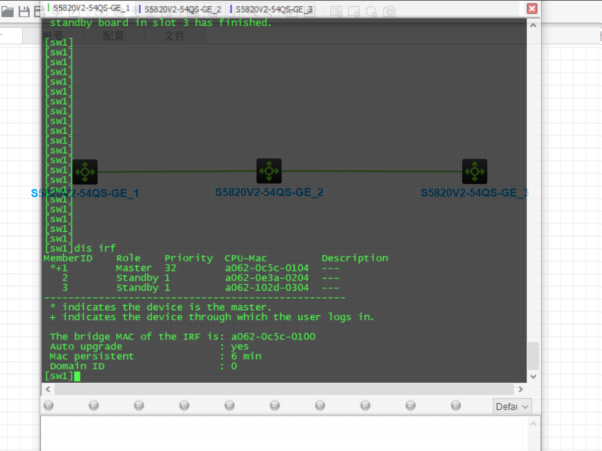

模拟器可以做多台交换机堆叠吗,我做的三台,第三台没堆叠起来

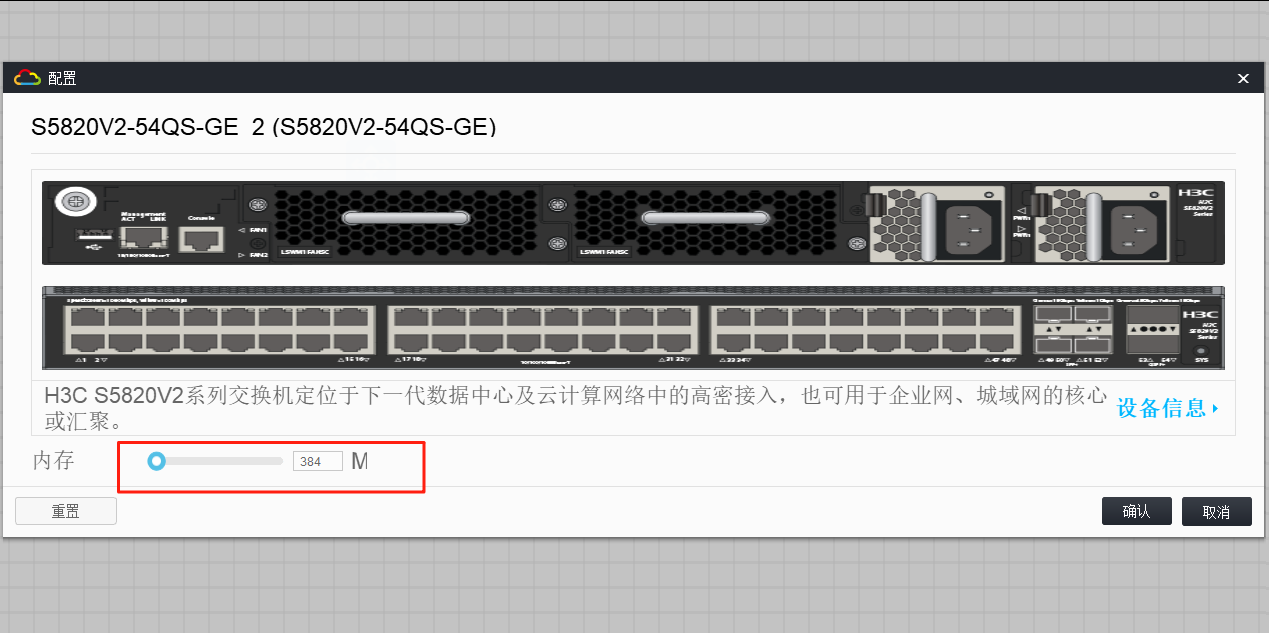

给设备内存分配高一点;
在试试 ;正常应该是没问题的;我测试了一下 没问题、多台堆叠;
你设备启用的功能越多越消耗内存;
在确认一下配置、是否都正确;  尤其是 irf-port  要交叉连接 、否则堆叠起不来;

A-B-C,既然AB组成了IRF,把A关闭,看看B和C能否组成IRF,就能判断是最多2台组还是第三台配置有问题。
检查一下配置吧,我试过模拟器九台堆叠,是可以正常运行的
