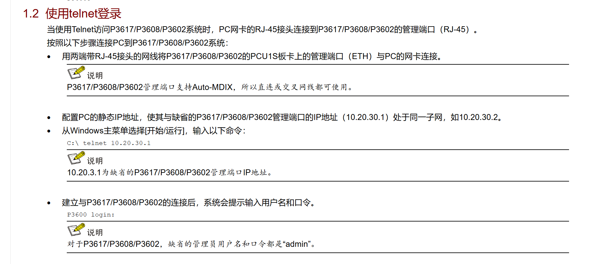

P3617 用Console线接设备的COM口电脑打开CRT怎么登入不了 ,根据官网的步骤也登入不了

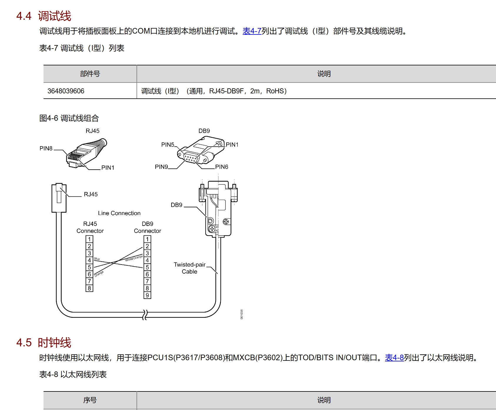

用设备自带的console线,他这个和普通console线序不一样
用telnet吧

 还不行的话换console线,终端软件 电脑试试
换9600,试试交换机或者路由器,看看能不能链接进去,感觉是驱动不对,或者com口占用了。
