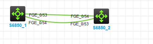

堆叠是成功了,用了交换机的53和54两个口
接法是交换机a的53接b的54,a的54接b的53
哪里没对呢?

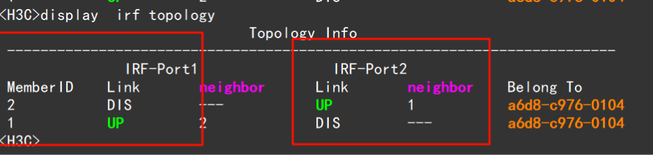

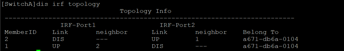

二次编辑,刚刚发现,结果没问题。A是IRF-Port1,所以member id为1的IRF-Port1是UP,IRF-Port2是DOWN
<Sysname> display irf topology
                           Topology Info
               IRF-Port1                  IRF-Port2
 MemberID   Link        neighbor      Link        neighbor     Belong To
 1          DOWN        ---           UP          2            000f-cbb8-1a82
 2          UP          1             DIS         ---          000f-cbb8-1a82

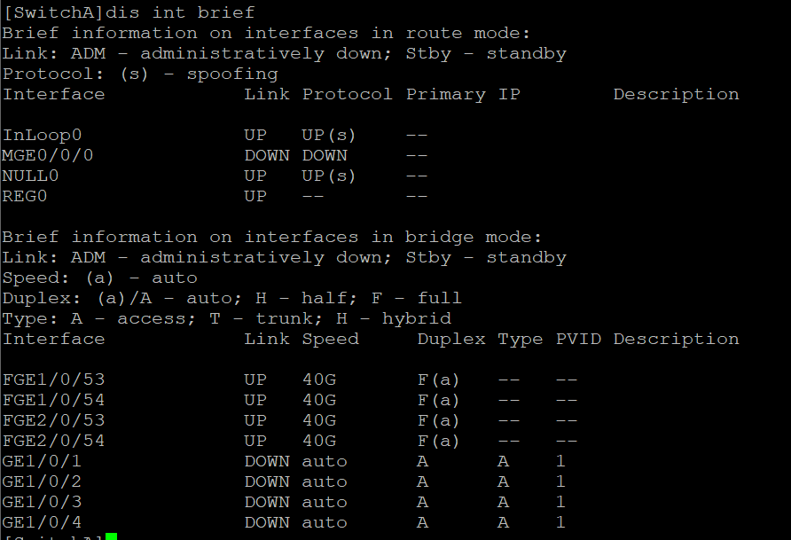

没问题呀
irf-port 是堆叠的逻辑口
1/1
2/2
状态是up的;
物理接口 4个也都是up的  ,哪里有问题 没看出来;
