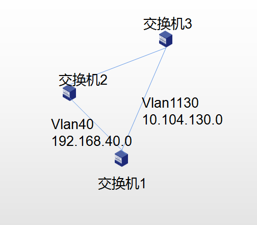

S5110v2-28p-si,出现环路
2025-08-30提问
  • 0收藏,1132浏览
出现环路
交换机1现在要设置两个vlan40和1130,走专门的vlan到对应的交换机,但是交换机2和3之间也有互联,现在配置vlan好了,将交换机1和交换机3连接上去就出现环路了
粉丝:9人 关注:45人
可以配置MSTP,分别放通不同的vlan
zhiliao_2p7j6n 知了小白
大致拓扑
