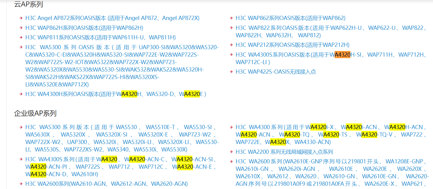

要刷AP模式才行 ,默认的AP模式他会自动重启的。买一根console线,另外型号不全,自己找下版本吧,首页支持文档与软件软件下载无线
