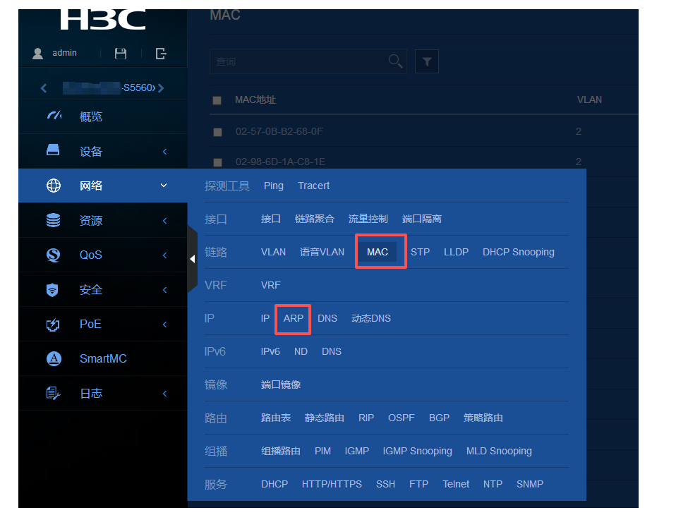

一、问题描述:某天突然内网服务器应用无法访问,经查服务器无法上网了,改成自动获得IP地址可以上网,原IP地址无法上网(改成自动获得后,原IP地址不知被谁占用,可以ping通)。
二、所以想做IP地址和MAC的绑定避免出现上述问题,进入网页端后见下图:发现有2个位置可以做绑定,但不知道哪个起作用;尝试了ARP下的绑定,但原IP地址还是无法上网。

普通组网

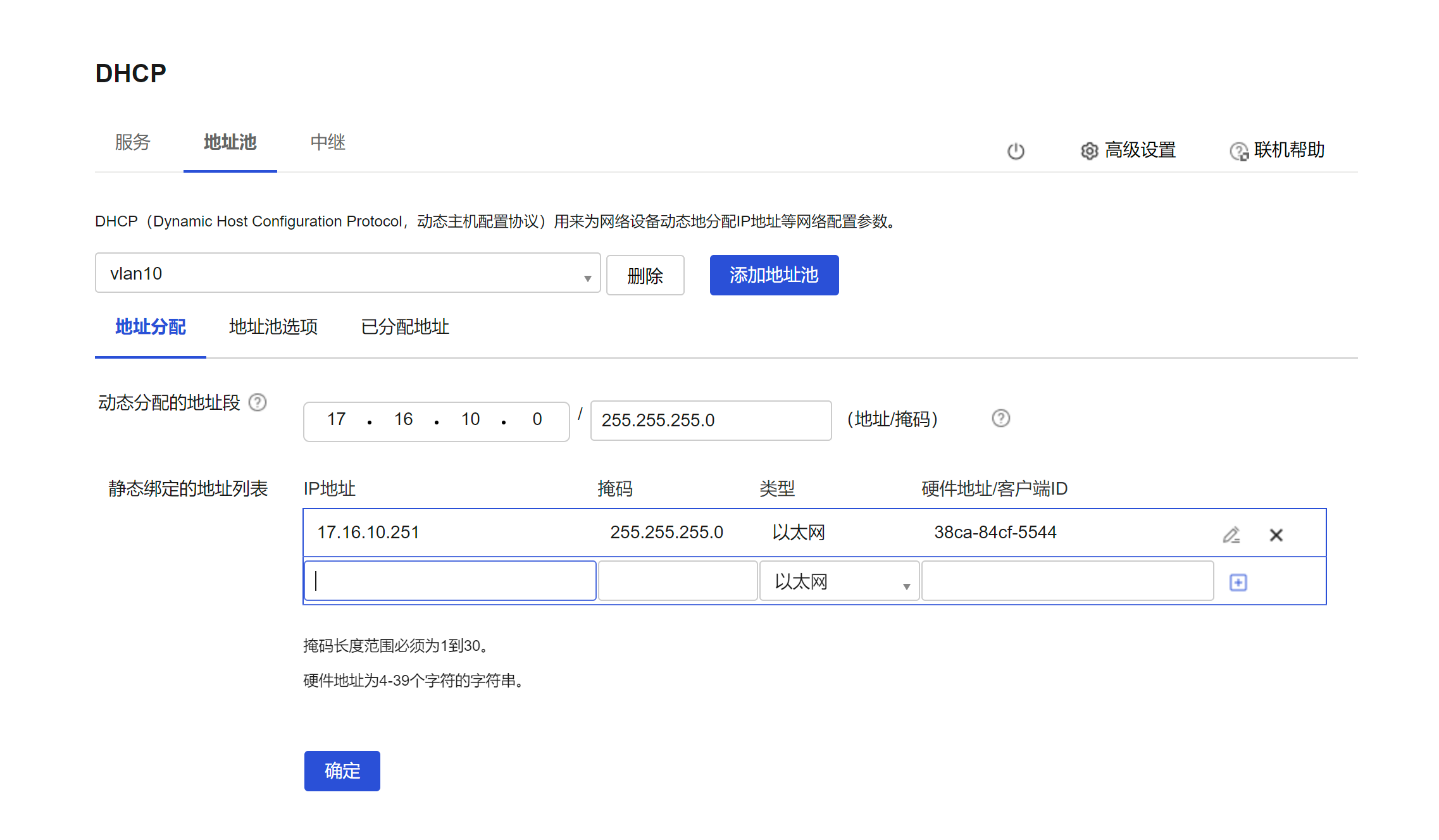

如图
雪落即景 发表时间:2025-09-03
回复雪落即景:
谢谢,按照您图片里的设置了,不知道为什么仍然不行,而且自动获得也分不到有效地址了,我在arp列表里面也加了一行,不知道是否有冲突
静心得意 发表时间:2025-09-03
静态绑定后,需要等待DHCP地址租期时间过了,才会获取新的地址,或者你把dhcp服务重置一下
可以使用如下命令: 1.2.46 reset dhcp server ip-in-use reset dhcp server ip-in-use命令用来清除DHCP的正式绑定和临时绑定信息。 【命令】 reset dhcp server ip-in-use [ ip ip-address | pool pool-name ] 重置正在使用的dhcp服务器ip[ip ip地址|池名称] 【视图】 用户视图 【缺省用户角色】 network-admin 【参数】 ip ip-address:清除指定IP地址的正式绑定和临时绑定信息。如果未指定本参数,则清除所有IP地址的正式绑定和临时绑定信息。 pool pool-name:清除指定地址池的正式绑定和临时绑定信息。pool-name表示地址池名称,为1~63个字符的字符串,不区分大小写。如果未指定本参数,则清除所有地址池的正式绑定和临时绑定信息。 【使用指导】 清除静态正式绑定信息时,将使该绑定信息变为静态无效绑定。 【举例】 # 清除地址10.110.1.1的正式绑定和临时绑定信息。 <Sysname> reset dhcp server ip-in-use ip 10.110.1.1 【相关命令】 · display dhcp server ip-in-use 显示正在使用的dhcp服务器ip

在dhcp里面做ip和mac地址绑定就行,或者把这个地址在dhcp排除

请问具体在哪个界面操作啊,是在“静态绑定地址列表”里面吗?如是,类型的“以太网、令牌环网、客户端ID”选哪个填MAC地址呢,我都试了点加号没反应。

你这下面不是有DHCP嘛,在那里面把这个地址排除
