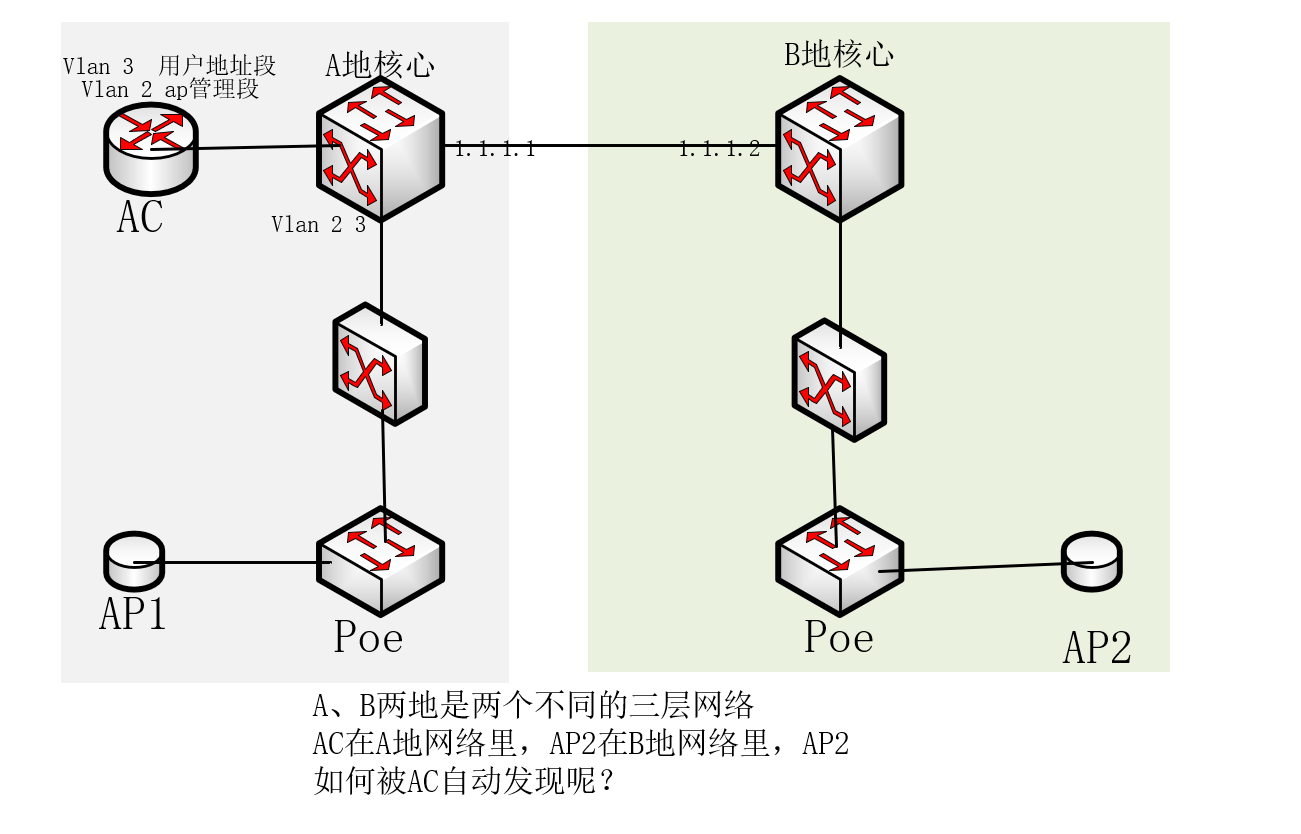

两地有两套不同的三层网络,两套网络可以互相访问。其中AC、ap1在A地,能正常使用,后B地新增加ap2,如何被AC自动发现并且正常用起来呢?
两套网络里所有设备均是华三设备

ip路由通了
ac上手工添加AP2
或ap上手工配置ac地址或DHCP option 43
根据实际情况灵活选择吧

1、B地的AP获取的IP地址能够ping通A地的AC的管理IP地址,确保中间链路无安全设备阻拦
2、在B地核心上面给AP分配IP地址的DHCP地址池里面,指定option43 字段(复杂,需要转16进制)命令或者【option 138 ip-address A地AC的管理IP】命令,进行三层注册上线
DHCP地址池在哪里,在核心就在核心上面配置
吉奥盆得二次原 发表时间:2025-09-08 更多>>
option138 在ap2里面配置还是在B核心那配置呢
zhiliao_ugv1zu 发表时间:2025-09-03
