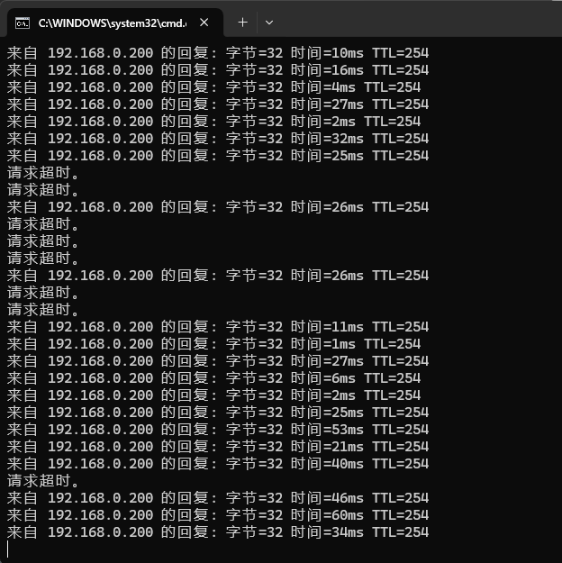

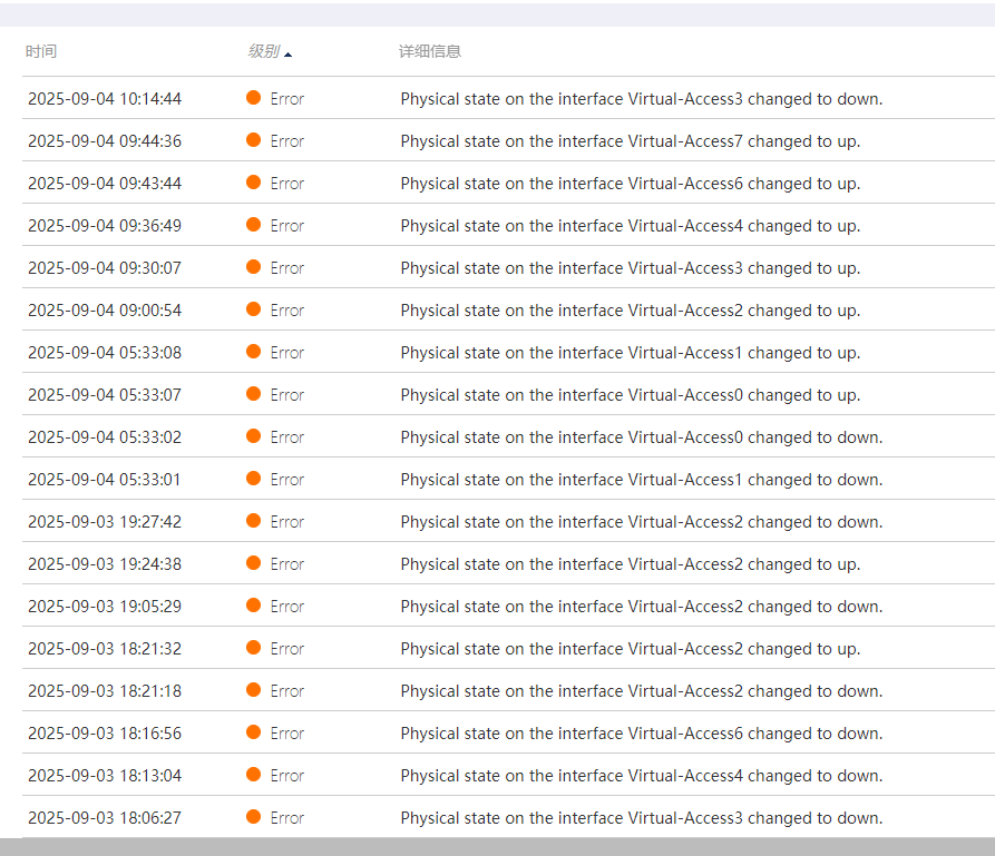

H3C MER8300 不定时掉包严重上网卡慢,日志报错如图。

虚拟链路up down

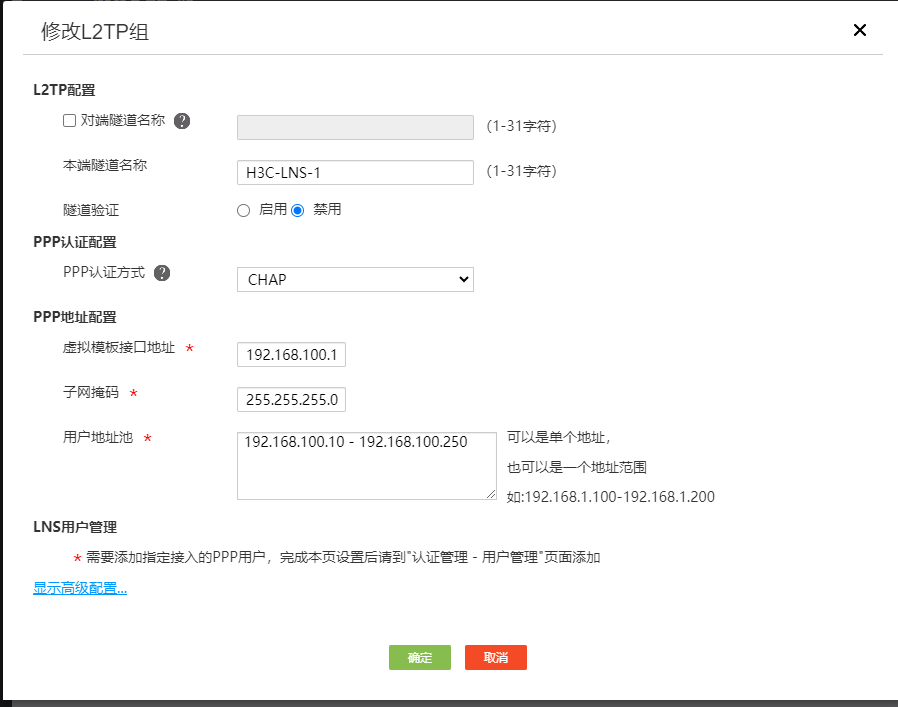

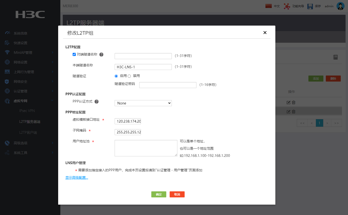

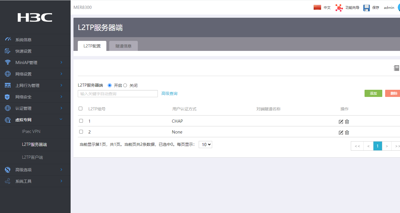

做的L2TP?
zhiliao_4mN816 知了小白
L2TP没做什么,不清楚原因。从LAN1口已经换到LAN2口了,观察了一段时间还是存在问题,设置了每周定时重启的,问题仍然存在。
