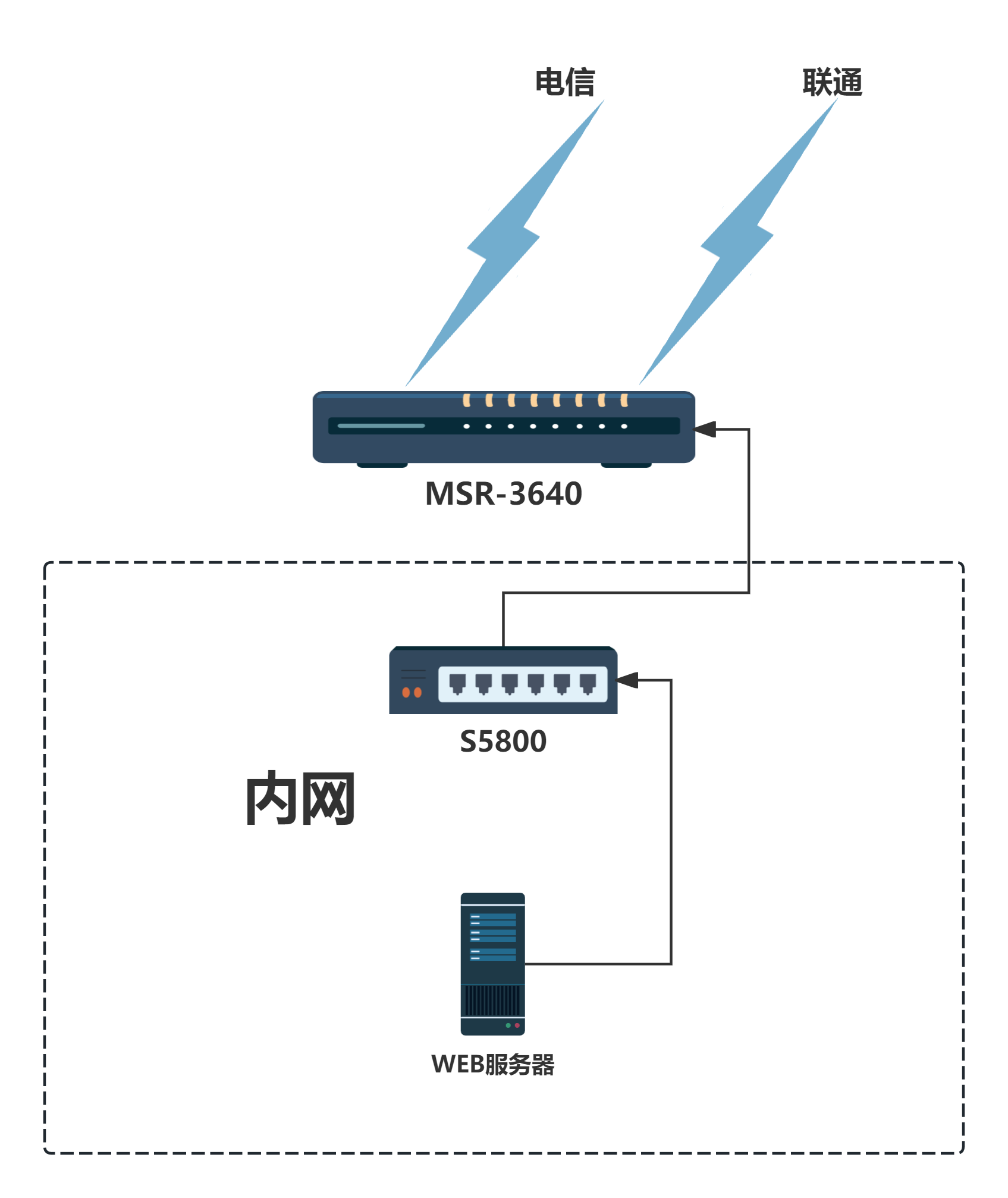

有两条外网宽带,内网有一台WEB服务器,需映射到外网访问,如何在路由的两个出口上配置映射,实现当两条线路都正常时,默认使用电信的线路对外访问,当其中一条出现故障时,自动切换到另一条线路供外网访问?
网络图如下图示,使用设备,路由:MSR 3640 ,交换机:S5800
有配置的文件资料可以参考吗?

按官网案例来就行,一个接口写一条nat server
https://www.h3c.com/cn/d_202507/2589018_30005_0.htm#_Toc184651747
只写dnat配置就行

正常配置就可以。
但是访问的地址是相应出口的地址,不能动态调整。

正常配置映射就可以啊

Xcheng 九段
粉丝:141人 关注:3人
实现不了
msg只能被动想要外部client请求,至于client 请求联通还是电信MSG没办法控制

粉丝:8人 关注:0人
外网访问是从外往内的流量
你是管控不了的
终端访问过来要么电信要么联通

直接配置呗,两个出口配置一样的NAT映射。反正也是自己人用,这条用不了了就换另外一条用。
