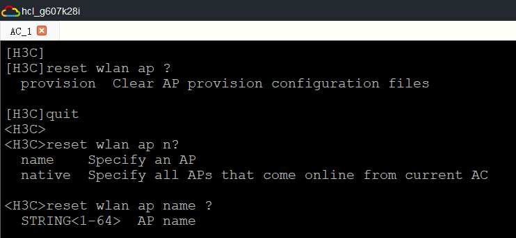

使用:reset wlan ap 命令只有reset wlan ap provision 没有其他的命令 是软件版本的问题吗

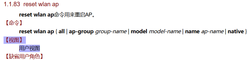

应该是你的视图不对。
要在< >视图下使用reset wlan ap name XXX命令,不要进入[ ]视图。

  • 重置指定 AP:reset wlan ap name <AP名称>
