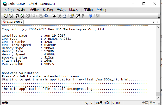

WAP712H-fit升级为胖AP,按CTRL+B后,文件总是加载不成功,要不就是一直在省略号处停滞。如何快速进入CTRL+B的菜单页

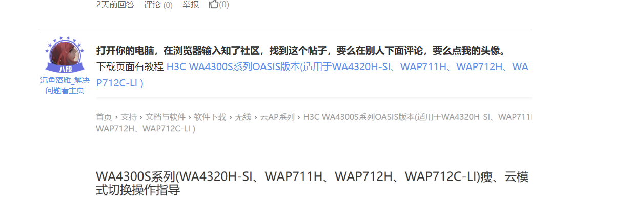

上个帖子发你教程了啊。怎么回事,按手册来不可能加载不了,手册也有连线拓扑。
”文件总是加载不成功,要不就是一直在省略号处停滞。“这句话不如贴一张图片来的实在,什么叫文件总是加载不成功,
samuel 知了小白
图
