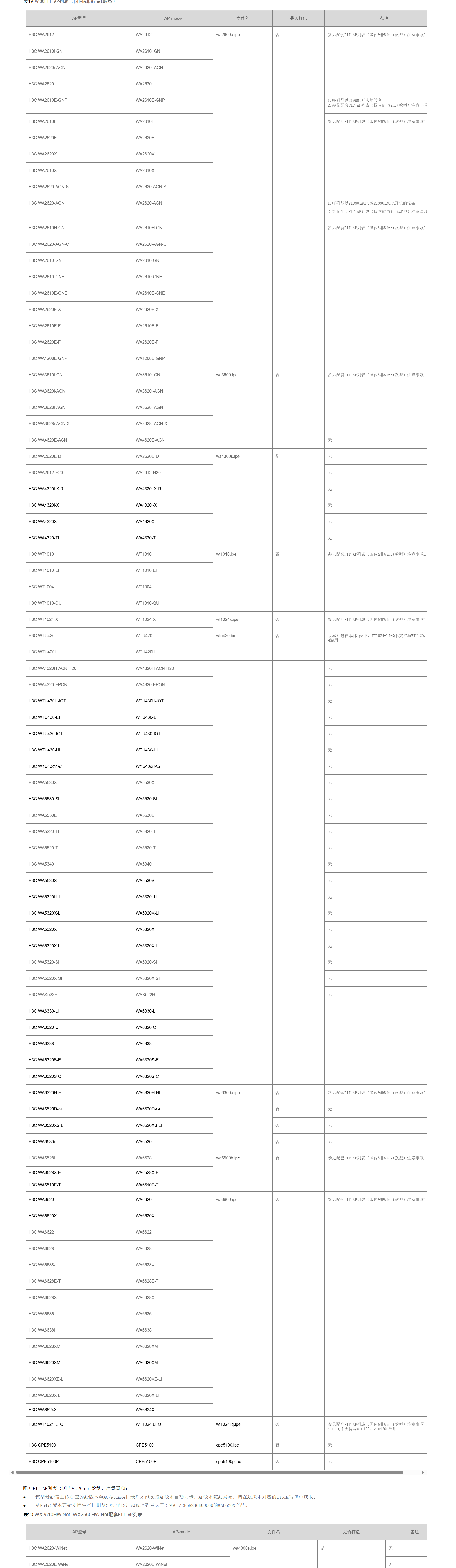

去控制器软件版本下载页面,看版本说明书
软件说明书
神烦烦烦烦烦烦烦烦烦烦卍 发表时间:2025-09-09 更多>>
这是是哪里看的?
0_1 发表时间:2025-09-09
软件说明书
不支持
粉丝:16人 关注:7人
WX2540H R5480最新版本的现在还是不支持的,只能等官网更新
WX3500H 系列的就可以支持的(有版本要求的,建议R5480或者最新版本)
新V7 V9的都可以(WX2510X,wx2520x-LI WX3510X这样的都支持)
