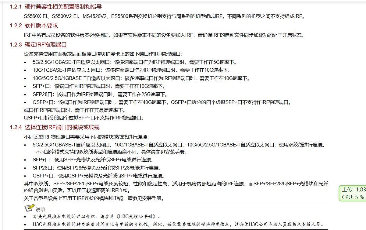

S5560X-30F-EI这个设备支持千兆口堆叠吗
参考
 1.2.3  确定IRF物理端口
设备支持使用前面板或后面板接口模块扩展卡上的如下端口作IRF物理端口:
·     5G/2.5G/1GBASE-T自适应以太网口:该多速率端口作为IRF物理端口时,需要工作在5G速率下。
·     10G/1GBASE-T自适应以太网口:该多速率端口作为IRF物理端口时,需要工作在10G速率下。
·     10G/5G/2.5G/1GBASE-T自适应以太网口:该多速率端口作为IRF物理端口时,需要工作在10G速率下。
·     SFP+口:该端口作为IRF物理端口时,需要工作在10G速率下。
·     SFP28口:该端口作为IRF物理端口时,需要工作在25G速率下。
·     QSFP+口:该端口作为IRF物理端口时,需要工作在40G速率下。QSFP+口拆分的四个虚拟SFP+口不支持作IRF物理端口。
端口作IRF物理端口时,需工作在其最高速率下。

不支持啊,最少也得5G 1.2 IRF配置限制和指导
这个型号有4个万兆光口啊。
* S5560X-30F-EI:24个100/1000BASE-X SFP端口(其中8个10/100/1000BASE-T combo电口),4个1/10GE SFP+端口,1个端口扩展槽位,2个风扇模块槽位,2个电源模块槽位。
