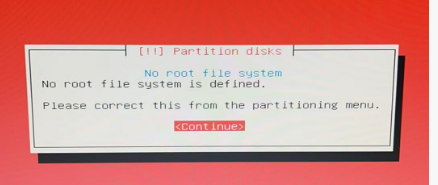

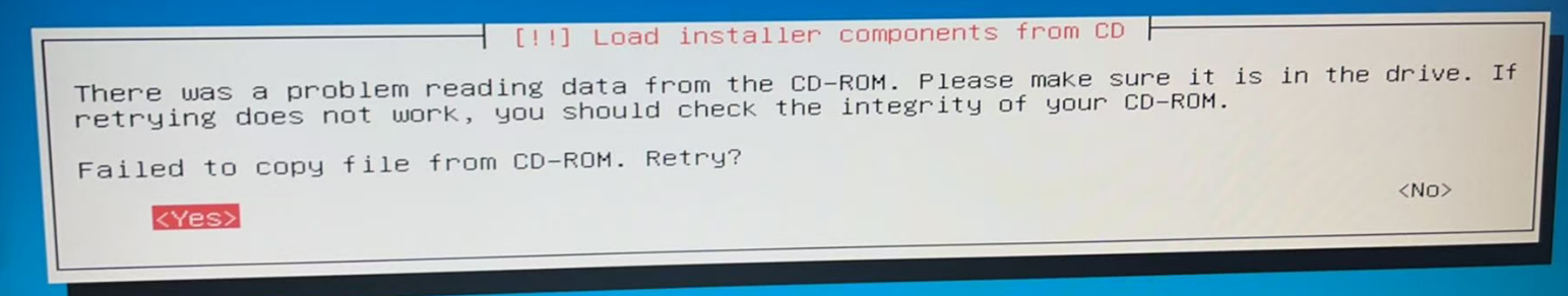

电脑开机后,用U盘启动,就会弹出这个报警,选yes无用
选择yes就会重复弹出

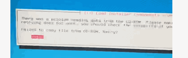

选择NO,就会弹出以下图片
各位大佬这个问题怎么解决呀

核心问题:安装程序无法从您的“安装介质”(即U盘)上可靠地读取数据。​​
虽然报错信息提示的是“CD-ROM”,但当前安装介质是U盘,安装程序可能仍沿用光盘时代的提示语。问题的本质是:​​系统安装器无法从您制作的U盘里稳定地拷贝出安装系统所必需的文件。​​
原因分析与解决方案(按推荐顺序操作)
请按照以下步骤逐一排查和解决,大概率能解决问题。
1. 重新制作U盘启动盘(最可能的原因,首选解决方案)
报错“Failed to copy file from CD-ROM”绝大多数情况下是因为U盘启动盘制作有问题。可能的原因包括:
  • U盘本身有坏块或质量不佳。
  • 镜像文件(H3CSpacelauncher_VOIUEFI-E1013P14.iso)下载不完整或损坏。
  • 制作工具或制作方法不当。
​​解决方案:​​
  1. ​​校验镜像文件​​:计算您下载的ISO镜像文件的SHA256或MD5值,与官网或下载源提供的校验码进行比对,确保文件100%正确无误。
  2. ​​更换U盘​​:换一个质量好的品牌U盘(如闪迪、金士顿),容量建议8GB或以上。
  3. ​​更换制作工具​​:​​切勿使用“解压到U盘”这种简单方式​​。请使用专业的U盘启动盘制作工具,并以​​写入硬盘镜像​​的方式制作。
    • ​​推荐工具​​:Rufus(首选)、UltraISO、BalenaEtcher。
    • ​​关键步骤​​:在Rufus中,选择您的U盘,点击“选择”按钮加载ISO镜像,​​分区类型和目标系统类型通常保持默认(GPT/UEFI)即可​​,然后点击“开始”进行写入。全程会格式化U盘,请提前备份数据。

3. 跳过第二个错误(“No root file system”)
​​第二个关于分区的错误是基于第一个错误之上的。​​ 因为安装文件没能完整拷贝到临时目录,导致分区设置无法继续。只要解决了第一个文件拷贝的问题,第二个分区错误自然会消失。您不需要单独处理它。
