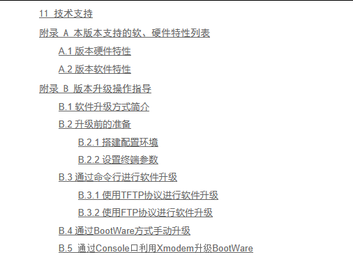

看这个
https://www.h3c.com/cn/d_202307/1895983_30005_40.htm
你上面发的哪些 是AP没有起来,在反复的重启呢!
使用网口传版本吧,通过console 太慢了
