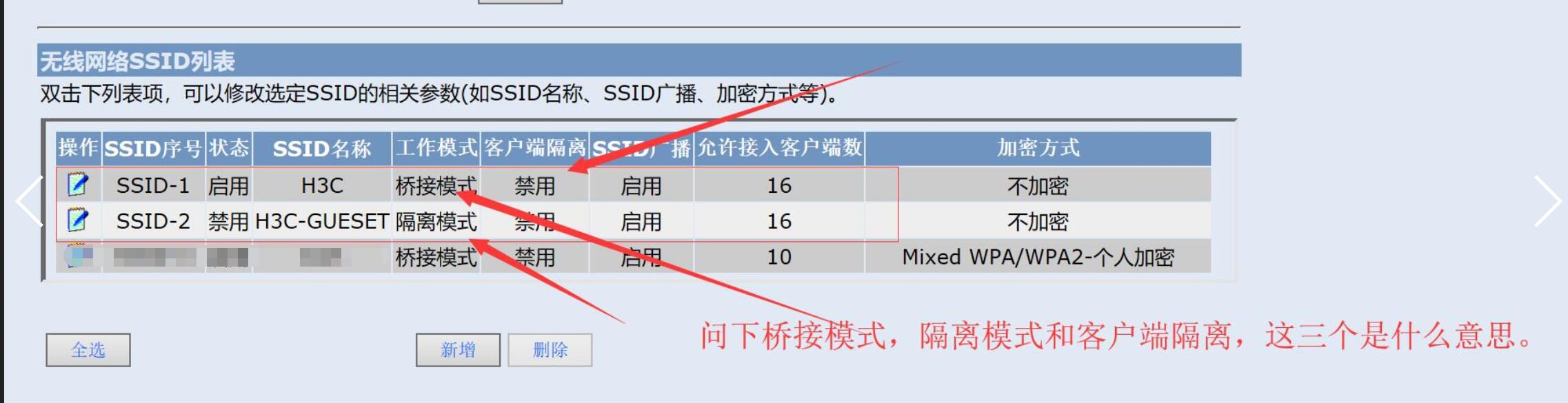

ER108GW 这款路由有线是千兆,无线是多少兆的?
2018-10-12提问
  • 1收藏,2553浏览
粉丝:3人 关注:0人
·     桥接模式。SSID1和新增SSID的工作模式默认为桥接模式,在该模式下,内部用户(主要指企业内部员工)使用内部网络,可以访问外网资源,也可以内部员工之间通信,访问企业内部资源
·     隔离模式。SSID2的工作模式默认为隔离模式,在该模式下,外部用户(主要指造访企业的外来人员)使用客人网络,可以访问外网资源,但不能访问企业的内部网络资源
客户端隔离
选择与本设备建立连接的无线客户端之间是否可以互相通信
·     禁用:允许无线客户端之间进行通信
·     启用:禁止无线客户端之间进行通信
缺省情况下,允许无线客户端之间进行通信
注意
启用客户端隔离后,无线客户端与有线客户端之间依然无法隔离
http://www.h3c.com/cn/d_201808/1104324_30005_0.htm#_Toc522718833
启动无线后,是无法修改的,可以将无线服务暂停,再去修改
增加没有反应,可以换个浏览器试试
