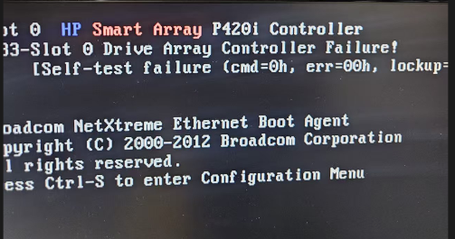

380PGen8阵列卡故障
2025-09-17提问
  • 0收藏,2912浏览
什么情况会导致这样

第一阶段:基本检查与尝试​​
  1. ​​重启服务器并进入阵列配置界面​​
    • 重启服务器,在出现HP标志时,立即按下 ​​F5​​ 键进入 ​​HP ROM-Based Setup Utility (RBSU)​​。
    • 或者,按照屏幕提示按下 ​​Ctrl + S​​ 直接进入 ​​Smart Array P420i 的配置界面​​。
    • ​​目的​​:确认阵列卡BIOS是否还能被识别和访问。如果连这个界面都无法进入,则进一步证实了硬件故障。
  2. ​​检查阵列卡状态​​
    • 如果成功进入阵列卡配置界面,查看阵列卡本身的状态信息(如固件版本、缓存状态等)。重点关注是否有任何告警或错误信息。
  3. ​​完全断电重启(冷重启)​​
    • ​​非常重要​​:将服务器​​完全关机​​。
    • 拔掉所有电源线。
    • 打开机箱盖,找到P420i阵列卡(它是直接集成在主板上的,不是一个独立的插卡)。
    • ​​操作​​:按下服务器主板上的​​电源按钮​​(或在拔电状态下按住开机键10秒),以释放残余电荷(清空电容)。
    • 重新连接电源线,开机测试。
    • ​​目的​​:消除可能存在的临时性锁死或状态错误。
​​第二阶段:高级诊断与修复​​
如果基本检查无效,问题可能更严重。
  1. ​​检查BBWC(电池备份写缓存)​​
    • P420i阵列卡上有一个重要的组件:​​BBWC(电池备份写缓存)模块​​。这个电池是为阵列卡上的缓存供电的,防止断电时缓存数据丢失。
    • ​​问题​​:如果此电池​​完全耗尽或故障​​,可能会导致阵列卡无法正常工作(尽管通常报错是“电池需要学习/校准”,但严重时也可能引发其他问题)。
    • ​​操作​​:检查电池的外观是否有鼓包、漏液。在RBSU或iLO中查看电池状态。
  2. ​​更新固件​​
    • 如果服务器还能勉强进入操作系统,或者能通过iLO(集成灯光管理器)访问,请尝试更新阵列卡和系统ROM的固件。
    • ​​方法​​:
      • 从HP支持网站下载最新的 ​​Service Pack for ProLiant (SPP)​​(一个集成了所有驱动和固件的离线更新包)。
      • 制作成启动U盘,引导服务器并从U盘启动,运行SPP,选择更新​​系统ROM​​和​​Smart Array控制器​​的固件。
    • ​​目的​​:排除因固件Bug导致的控制器逻辑错误。
  3. ​​重置NVRAM(清除配置)​​
    • ​​警告:此操作有风险!它会擦除阵列卡上的所有配置信息(如RAID级别、磁盘顺序等)。如果您的阵列配置非常重要且没有备份,请谨慎操作,或先执行第三阶段。​​
    • 在阵列卡配置界面(Ctrl + S)中,寻找类似 ​​Clear Configuration​​ 或 ​​Delete Configuration​​ 的选项。
    • ​​目的​​:清除可能已损坏的配置数据,让阵列卡恢复到出厂状态。完成后需要重新配置RAID并​​从备份恢复数据​​。
​​第三阶段:硬件更换(最终方案)​​
如果以上所有方法均告失败,那么基本可以断定是​​P420i控制器硬件本身物理损坏​​。
  1. ​​更换阵列卡​​
    • 由于P420i是​​直接集成在DL380p Gen8主板​​上的,您有以下两个选择:
      • ​​方案A(更换整个主板)​​:购买一块带有完好P420i控制器的DL380p Gen8主板进行更换。这是最直接但成本可能较高的方法。
      • ​​方案B(使用外接卡)​​:购买一块独立的、性能相近的HP阵列卡(例如 ​​HP H240​​ 或 ​​HP P420​​ (​​注意是P420,不是P420i​​),它们有PCIe接口版本)。
        • ​​操作步骤​​:
          1. 关机,断开所有硬盘背板线缆。
          2. 将新的PCIe阵列卡插入服务器的任何一个PCIe x8插槽。
          3. 将连接硬盘背板的SAS线缆从主板上拔下,​​重新插到新的PCIe阵列卡​​的SAS接口上。
          4. 开机进入新阵列卡的配置界面,它会自动识别硬盘组(前提是您没有执行第6步的清除配置操作)。
          5. 导入外部配置(通常会自动提示),您的RAID和数据应该可以恢复。
    • ​​重要提示​​:HP的阵列卡通常可以识别由其他HP卡创建的RAID配置(“导入外部配置”),因此数据丢失的风险较低。但​​操作前务必做好数据备份​​(如果可能的话)。
​​总结与建议​​
​​步骤​​
​​操作​​
​​目的​​
​​风险​​
​​1​​
冷重启,按Ctrl+S
排除临时故障,确认问题
无
​​2​​
检查BBWC电池状态
排除电池故障导致的卡死
无
​​3​​
更新固件(SPP)
排除软件/固件Bug
低,建议操作
​​4​​
​​(谨慎!) 清除配置​​
尝试修复损坏的配置
​​高,会丢失阵列信息​​
​​5​​
​​更换硬件​​(主板或PCIe卡)
解决物理硬件故障
中,需技术能力
​​给您的直接建议:​​
  1. ​​立即检查您是否有最近的数据备份​​。这是最重要的第一步。
  2. 尝试​​完全断电冷重启​​和​​进入阵列卡配置界面(Ctrl+S)​​,这是最简单快速的诊断。
  3. 如果无效,​​联系专业的IT支持或HP经销商​​。他们可能有备用的阵列卡可以帮助您进行交叉测试(将您的硬盘接到另一台好机器的阵列卡上,尝试导入配置),这是验证数据和硬件问题的最安全方式。
  4. 如果确认是硬件故障,且您有数据备份,​​购买一块PCIe接口的HP H240或P420阵列卡是性价比最高的选择​​,无需更换整个主板。
