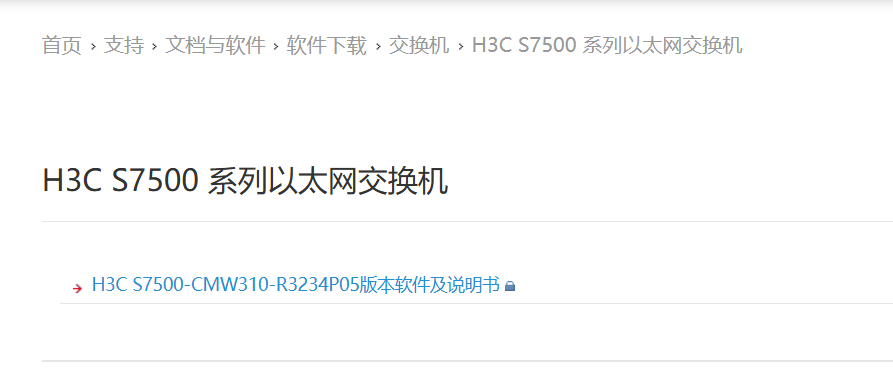

告诉我,型号是什么,官网都只有v3的,你哪来的v5,dis dev man查询下型号吧
打开你的电脑,在浏览器输入知了社区,找到这个帖子,要么在别人下面评论,要么点我的头像。不要在单独评论了,既然都敲命令了,又不是第一次上网。没让你查维保,让你提供dis dev man的型号。
display device命令用来显示设备信息。找到电源型号,然后参考手册 表3-1 S7500E系列交换机各种电源线连接方式一览表 就能看到电源输入是AC还是DC了。
是的
