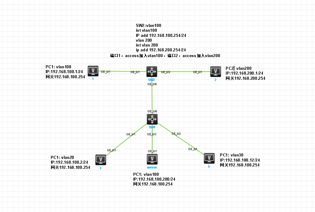

如题,想让1234可以访问server,
vlan100和vlan200的接口地址在SW2上面。
SW1连接了server和vlan20,vlan30,并且vlan20和vlan30是同一个网段。
这个应该怎么搞???求教!!!!
SW1配置private vlan,将vlan100设置为primary vlan,将vlan 20和30配置为secondary vlan,上联口放通trunk,可实现3,5和server通
1本身和server同一个vlan将vlan100打通就行,2网段和vlan都不一样网关在同一台设备上同样将server到SW2的vlan100打通就行
