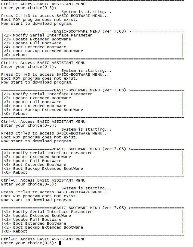

WA6530,一直卡在BASIC-BOOTWARE MENU
2025-09-18提问
  • 0收藏,958浏览
一直在这个菜单循环,请教如何恢复?

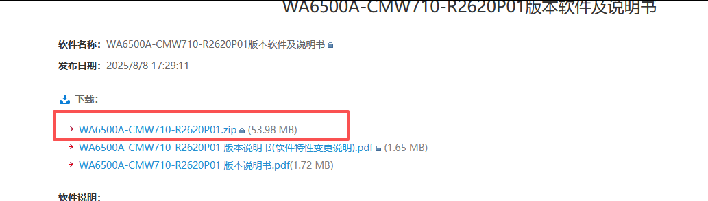

这就是版本都丢了,去官网上这个地址下载个包 重新刷一下就好了
官网的附录 B 版本升级操作指导
https://www.h3c.com/cn/d_202508/2613776_30005_40.htm
这个应该是设备丢boot版本了,建议找400要一个boot版本导进去试一下能不能起来
