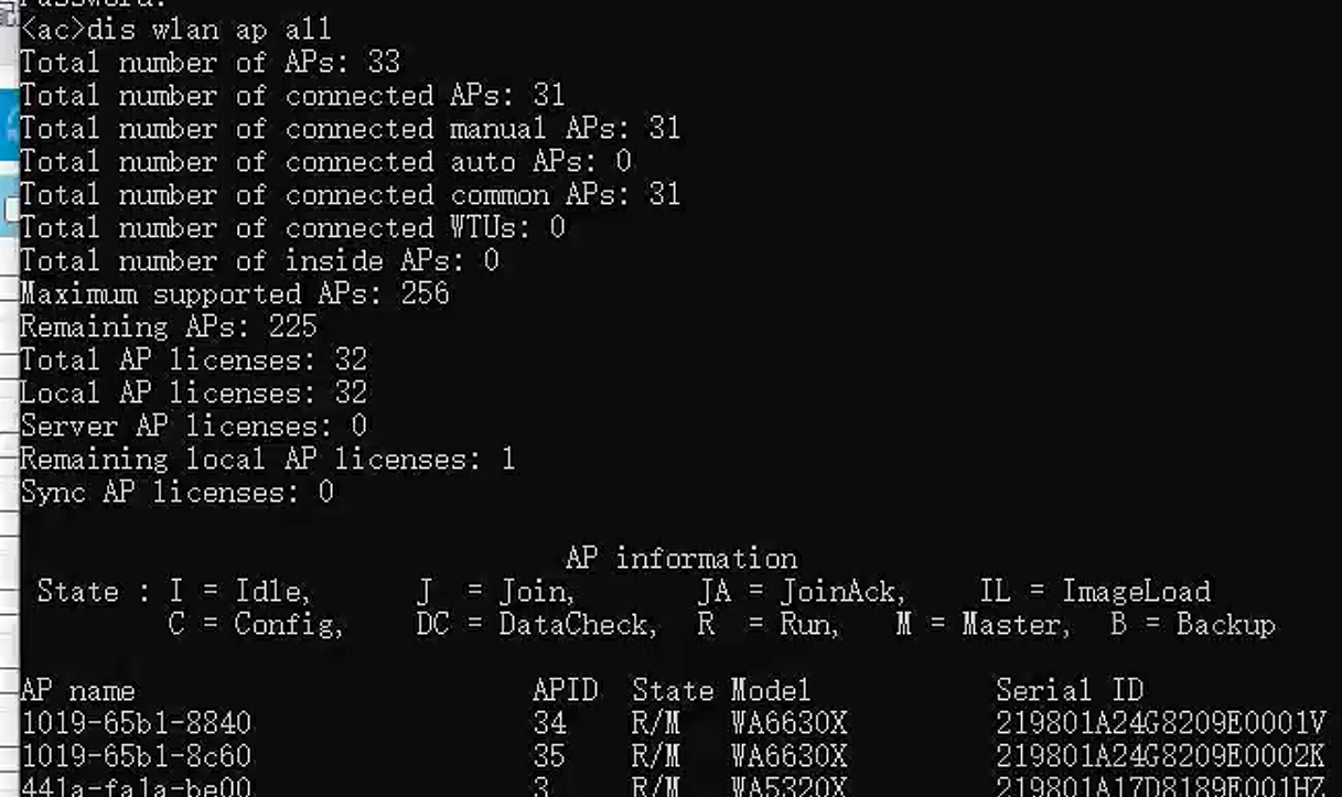

H3C WX2540X-LI(Version 7.1.064, Release 5632)无线ac管控WA6630X设备,在ac上看ap已经备纳管,且开了射频,和无线服务。但实际这个WA6630X不下发无线服务是为啥,请问怎么解决。是不是这个ap还是胖ap模式,登录ap检查发现ap有自己的ssid,但被ac纳管后不应该是瘦ap么。这款ap怎么变成瘦ap,
ap上没有wlan mode fit命令,ap版本如下

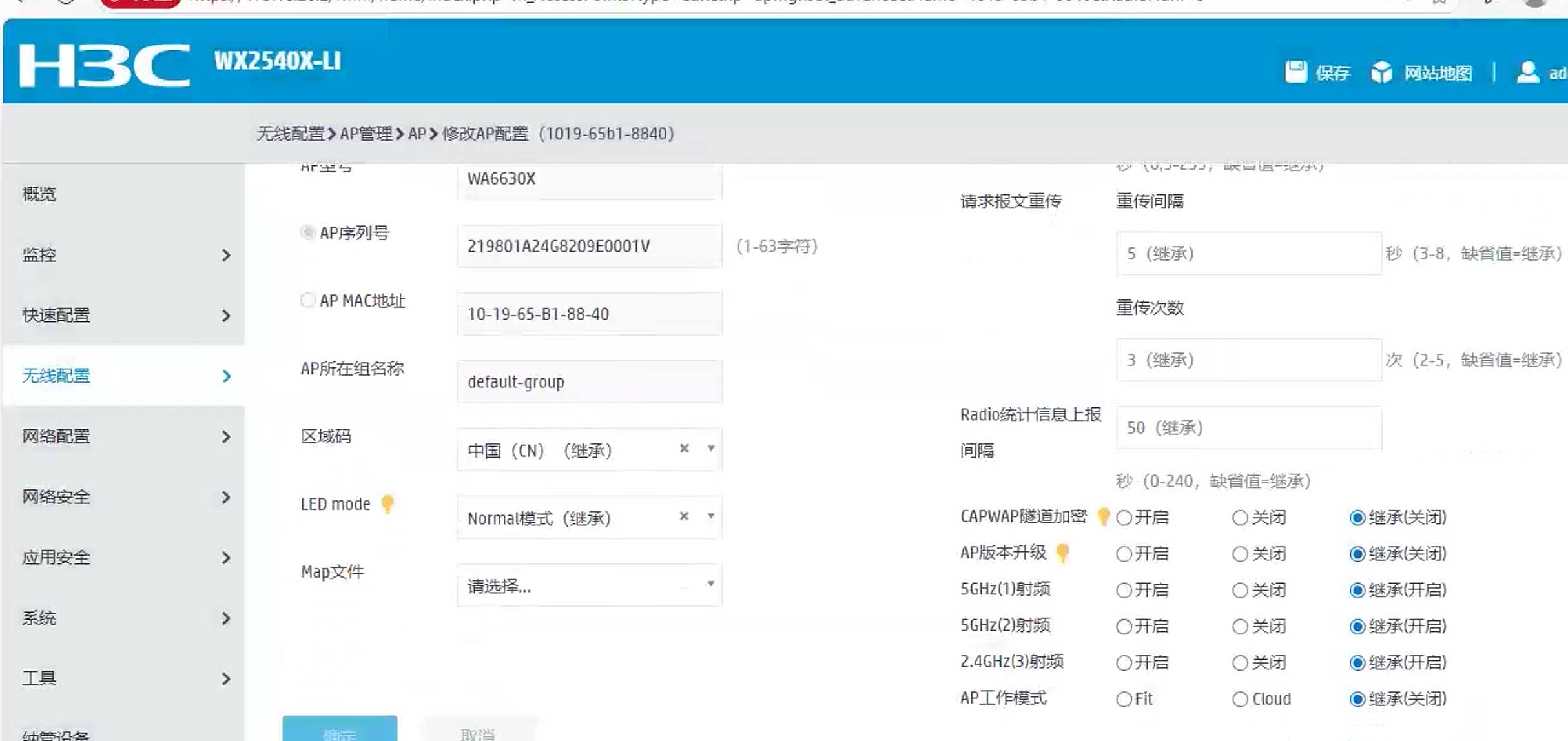

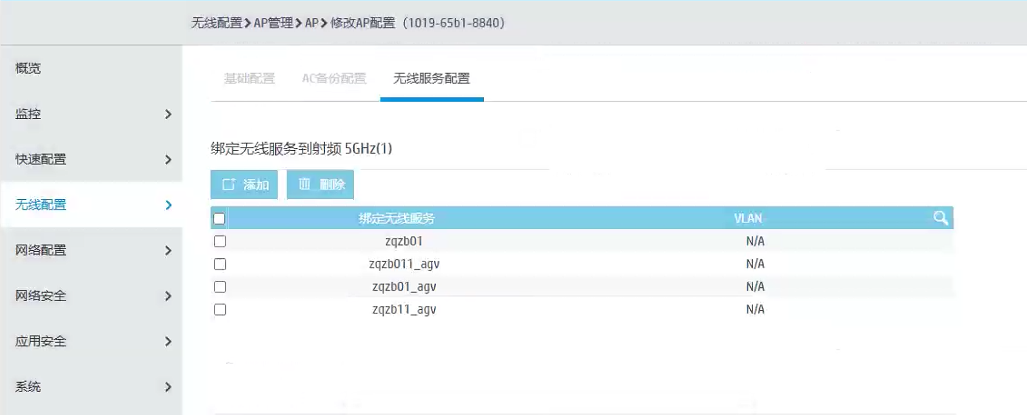

ap的射频接口是否绑定了服务模板;
默认情况下、ap的射频是disable 状态;
需要手动enable 一下;
telnet 到ap上 ,dis wlan dev role 查看ap的工作模式、或者AC 侧:dis wlan ap xxx verbose 查看ap的模式; dis wlan ap al radio 查看ap的射频接口是否up ;

射频是开启的,无线服务在 WA5320X那些ap上都可以用。现在怀疑ap不是瘦ap,因为在ap上有无线ssid,但不知道怎么变成瘦ap,没有相关命令

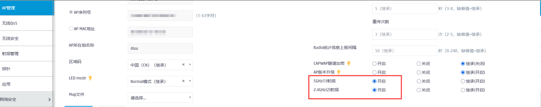

1、先看一下这个位置是不是开启的
2、连接到他自己的AP发出的信号后,登录到AP看一下是不是云状态
