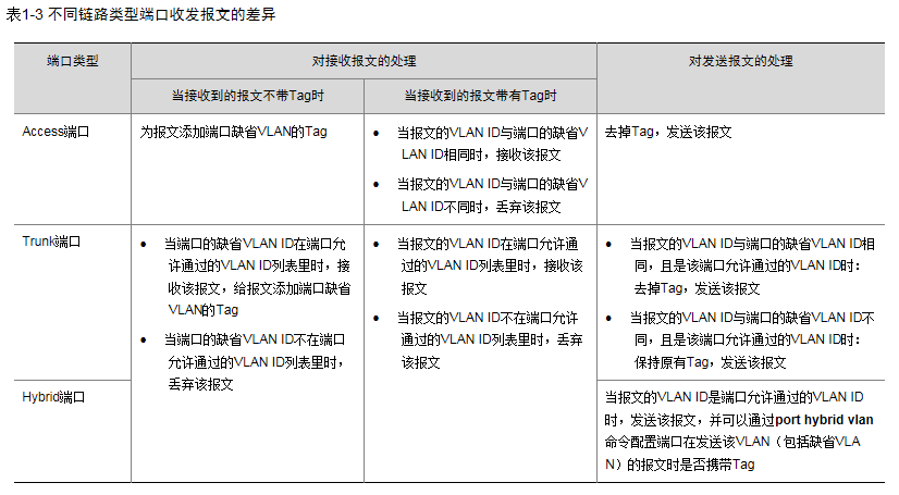

 port link-type hybrid
 port hybrid vlan 101 53 tagged
 port hybrid vlan 1 50 51 52 untagged
 port hybrid pvid vlan 50
15064888227997
上面是配置和规则,我想请问下,允许通过的vlan id,就上面的配置来说,是不是就是1,50-53,101?
然后他这里配置的tagged或者untagged,是针对发送报文的处理,而接收报文和这个没有任何关系?
最后,port hybrid vlan 1 50 51 52 untagged,也就是说发送带这些vlan标签的数据包时,会把vlan标签去掉在发送,是这个意思吧?

对的对的

你说的很正确,给32个赞。
