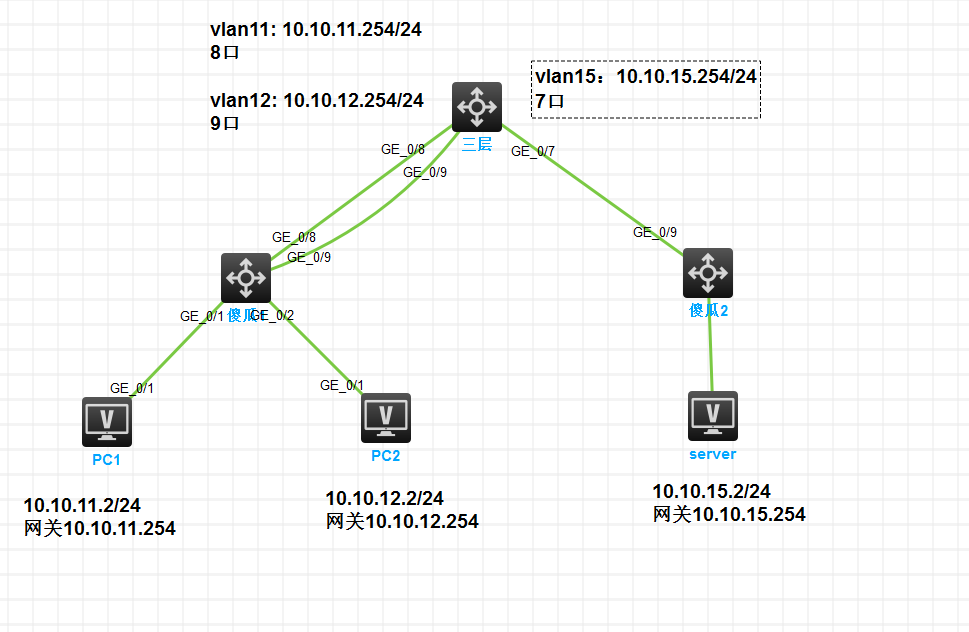

如图:傻瓜1上面,有两个网段的设备,统一接在楼这台傻瓜上面,无法划分端口vlan,然后在三层上面划分的vlan,两条线接入傻瓜交换机上面,这样可以不?我想让三个网段可以互访。求教!!!!!

直接回答:您目前的接法(两条线)从技术上讲,可以实现您“三个网段互访”的最终目的,因为数据包最终都到了三层交换机进行路由。但是,这是一种非常不推荐、且存在严重风险的连接方式!​​
为什么您当前的“两条线”接法不推荐?
您的接法相当于把两台傻瓜交换机的两个端口,​​直接桥接​​在了一起。
  1. ​​广播风暴风险​​:傻瓜交换机无法识别VLAN标签。PC1(VLAN11)发出的广播帧(如ARP请求)会从“傻瓜1”的GE_0/9端口发送到三层交换机的VLAN12端口。三层交换机会将这个广播帧在VLAN12内广播,这个广播帧又会从VLAN12的端口发回给“傻瓜1”的GE_0/9口,“傻瓜1”又会将其广播到所有端口,包括GE_0/8口... 这就形成了一个​​环路​​,极易引发广播风暴,导致整个网络瘫痪。
  2. ​​MAC地址表震荡​​:由于同一个MAC地址可以从两个端口(GE_0/8和GE_0/9)学习到,会让傻瓜交换机的MAC地址表不断刷新,影响转发效率。
  3. ​​浪费端口​​:浪费了三层交换机和傻瓜交换机上的宝贵端口。
  4. ​​安全隐患​​:VLAN11和VLAN12的流量在“傻瓜1”内部是直接互通的,失去了VLAN本身隔离广播域的意义,只是在三层上做了路由而已。
最优解决方案:单线连接 + 单臂路由
您只需要​​一根网线​​连接“傻瓜1”和三层交换机,并通过三层交换机的配置来解决所有问题。这是最标准、最稳定、最专业的做法。
​​物理连接调整:​​
  • 将“傻瓜1”的任意一个空余端口(例如您图中标出的 GE_0/11)用一根网线连接到三层交换机的任意一个空余端口(例如 GE_0/20)。
  • 拔掉原来那两条分别连接 GE_0/8和 GE_0/9的网线。
​​三层交换机配置:​​
核心思想是让连接“傻瓜1”的那个物理端口​​同时承载多个VLAN的流量​​,这种端口称为​​中继端口(Trunk Port)​​。
假设您用三层交换机的 GigabitEthernet 0/20口连接“傻瓜1”的 GE_0/11口,请在三层交换机上进行如下配置:
# 进入系统视图 <H3C> system-view # 进入连接傻瓜交换机的接口 [H3C] interface GigabitEthernet 0/20 # 将该端口类型设置为Trunk [H3C-GigabitEthernet0/20] port link-type trunk # 允许VLAN11, VLAN12, VLAN15的流量通过这个Trunk端口(可以根据需要添加其他VLAN) [H3C-GigabitEthernet0/20] port trunk permit vlan 11 12 15 # 退出保存 [H3C-GigabitEthernet0/20] quit [H3C] save force
​​傻瓜交换机:​​
  • ​​无需任何配置​​,保持默认状态即可。傻瓜交换机会把收到的所有数据包都打上默认的VLAN 1的标签(或不打标签),然后转发出去。
  • 当三层交换机的Trunk端口收到这些不带标签的帧时,会根据其​​PVID(默认VLAN ID)​​ 来识别。为了保证安全,我们最好也设置一下PVID。
​​(可选但推荐) 进一步配置PVID以提高安全性:​​
为了防止未知流量,可以指定三层交换机Trunk端口的PVID为一个不使用的VLAN。
[H3C] interface GigabitEthernet 0/20 # 设置端口的默认PVID为一个不用的VLAN,比如4094(或999) [H3C-GigabitEthernet0/20] port trunk pvid vlan 4094 # 同时,确保不允许这个默认VLAN4094通过,只允许业务VLAN通过 [H3C-GigabitEthernet0/20] port trunk permit vlan 11 12 15 [H3C-GigabitEthernet0/20] quit [H3C] save force
​​最终网络流量走向:​​
  1. PC1(VLAN11)发送数据包给PC2(VLAN12)。
  2. 数据包到达“傻瓜1”,“傻瓜1”原样转发给三层交换机的 GE0/20(Trunk) 端口。
  3. 三层交换机收到这个​​不带标签​​的帧,根据 PVID设置,先将其视为VLAN4094的帧。但因为该Trunk端口不允许VLAN4094通过,这个帧​​会被丢弃​​,从而保证了安全性。
  4. PC1发送数据包给Server(VLAN15)。
  5. 数据包到达“傻瓜1”,再到达三层交换机的 GE0/20端口。
  6. 三层交换机根据目的IP地址,需要将数据包路由到VLAN15。它会将数据包转发给 Vlan-interface15(网关10.10.15.254),然后从 GE0/7口发送给“傻瓜2”,最终到达Server。
​​实现互访的关键:​​
只要您在三层交换机上已经正确配置了:
  • Vlan-interface11: IP地址 10.10.11.254
  • Vlan-interface12: IP地址 10.10.12.254
  • Vlan-interface15: IP地址 10.10.15.254
并且全局​​启用了IP路由功能​​(默认是开启的),那么这三个网段之间就已经可以正常互访了。您不需要做额外的路由配置。
总结
方案
优点
缺点
推荐度
​​您现在的双线方案​​
暂无
有广播风暴风险、浪费端口、失去VLAN隔离意义
​​绝不推荐​​
​​单线Trunk方案​​
​​安全、稳定、标准、节省端口​​
需要在三层交换机上做简单配置
​​强烈推荐​​
请您务必改为​​单线Trunk方案​​,这是业界标准的做法,可以确保您的网络稳定、高效地运行。

傻瓜交换机不要和上联交换机接2根线,容易环路和单通
你如果非要这样做,左边使用vlanif下面的sub地址实现
1.傻瓜1上不能接两条线,会环路
2.下面终端数量不是很多的话,可以基于IP子网划分vlan的方法来实现互通
粉丝:6人 关注:1人
不可以,你也一一个vlan起两个网段,起sub地址就行了
