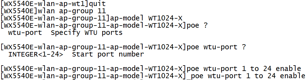

打开无线终结者WT1024的POE供电,本来打算执行下面的命令 [H3C] wlan ap-group 1 [H3C-wlan-ap-group-1] ap-model WT1024-X [H3C-wlan-ap-group-1-ap-model-WT1024-X] poe wtu-port 1 to 24 enable 但是执行第一行就提示错误, ^ %Un recognized command found at ^ position,请问怎么回事

我这里测试了没有问题,看下是否AC版本比较老等,尝试升级下AC版本看下。
