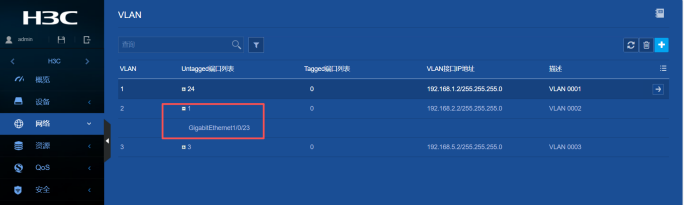

端口1接上层路由器  VLAN1
端口23接5口 POE交换机(AP使用)VLAN2
路由器划共三个VLAN

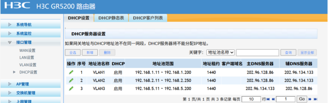

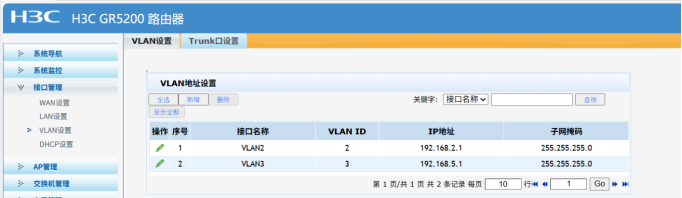

VLAN2   2网段(AP使用)
VLAN3  5网段(监控使用,正常)
5130交换机三个VLAN
VLAN1  1网段
VLAN2  2网段(23端口)
VLAN3  5网端(监控正常)

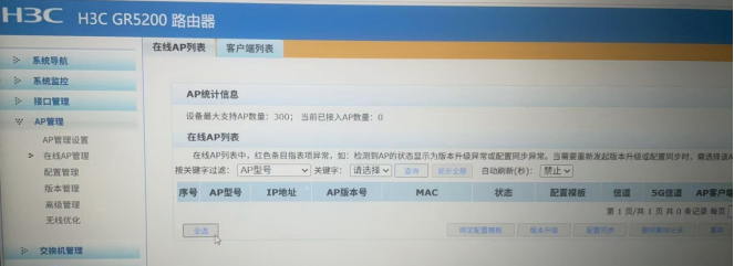

AP管理 里面选VLAN2,AP不在线
AP管理选择VLAN1,设备在线

POE接mini ap的接口改成trunk,pvid是1   允许vlan2 试试
路由器接交换机的口子放通vlan1和vlan2,交换机接路由器的口子改成trunk,放通vlan1和vlan2.
啥也不会的攻城狮 发表时间:2025-09-22 更多>>
如果PVID改成1,那获取的IP会不会是1网段了,1网段给办公电脑使用的
足球超哥 发表时间:2025-09-22
pvid1是给ap的管理地址,vlan2终端获取的地址
那为什么不能用pvid2呢
端口改成trunk,pvid是1,那这个AP就是1网段了,我希望AP用VLAN2,2网段
ap管理改成vlan2,poe接ap接口放通vlan2
