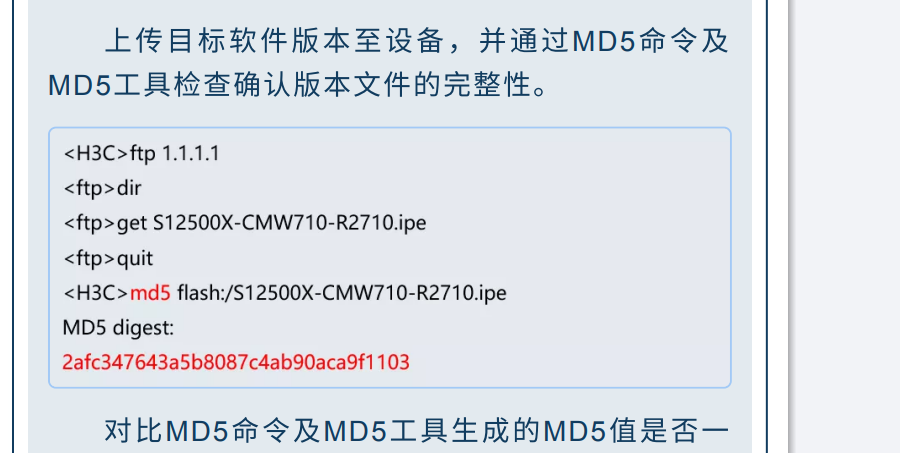

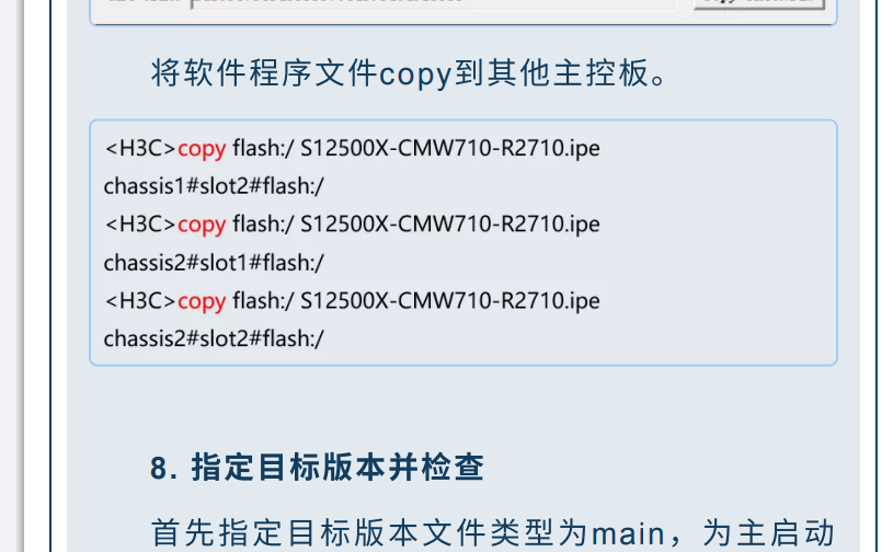

想询问下,华三设备升级按官网手册是堆叠时候直接tftp获取后,再分别copy到其他slot1板卡和slot2板卡。考虑到dir flash存储大小,那正常直接tftp到slot1里,在复制到slot2也可以的吧?我理解是上传1次后再分别复制到2个板卡,不就占了3个文件了吗,还是说堆叠的flash里也要有一个?
可以
第一次上传,就已经上传到一个板卡上了,然后在复制到另一个板卡  。是两个文件
dir all看看就好
好像放主的设备上就自动会备份到备上了
