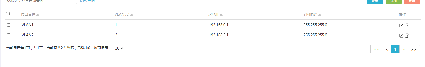

ER5200G3路由器划分的VLAN2无法PING通网关
2025-09-23提问
  • 0收藏,1269浏览

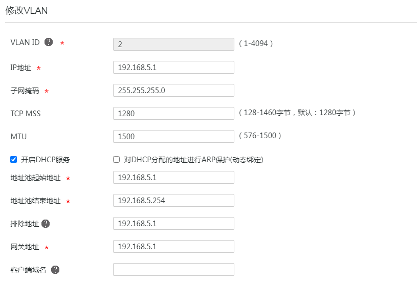

ER5200G3之前一直用的VLAN1,现在因为一些原因需要个VLAN2要求互通且都能上网,但是发现VLAN2上不去网并且无法PING通自身的VLAN2的网关,而VLAN1的电脑一切正常并且甚至能PING通VLAN2的网关,大佬们这是什么情况啊。。。我目前的组网是ER5200G3下接一个傻瓜交换机

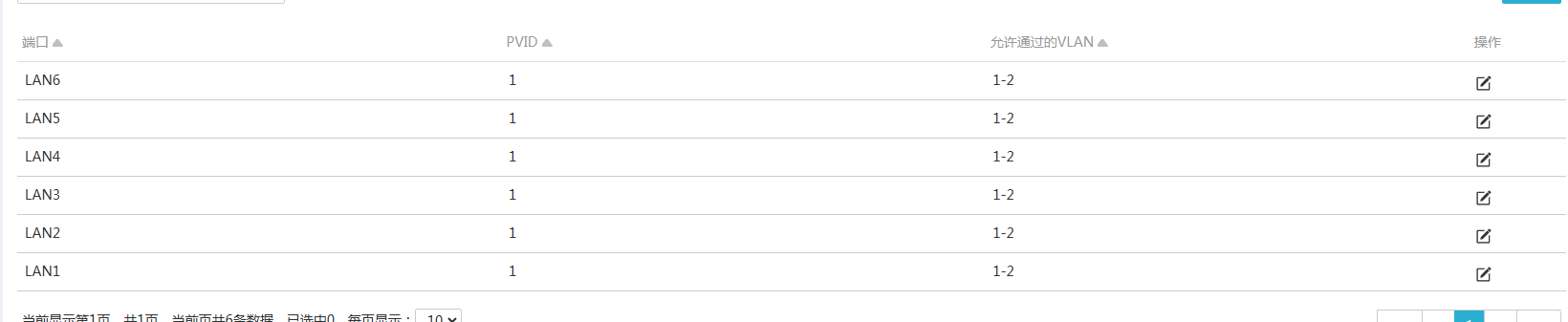

接口按需划分网段,PVID改成2,下面就是对应的网段

问题就在这。。。。VLAN1和2很多都混在一个交换机上了。。
zhiliao_2hygiN 发表时间:2025-09-23
大佬这样的话有啥好办法么。。。
那这个没法搞得,这个要在划分接口的,换成网管交换机会方便一点,或者在路由器上面划分但是一个接口只能一个网段。如果是地址池不够用的问题可以考虑通过改掩码来扩容地址
