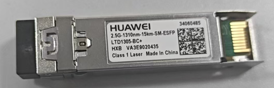

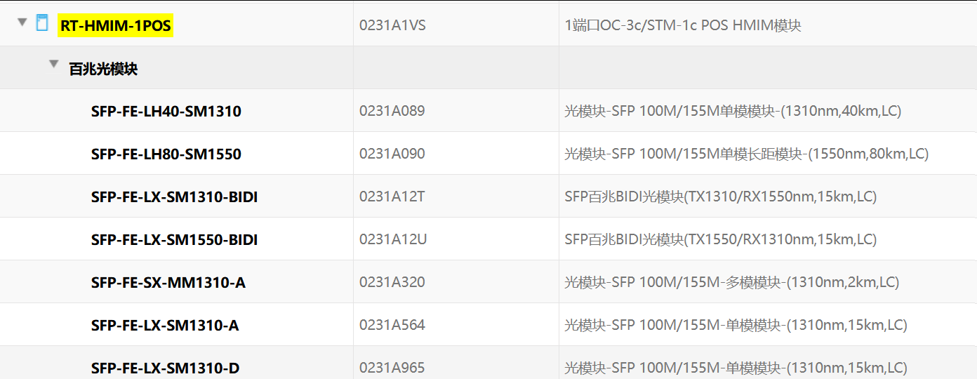

由于运营商要将多模线路换成单模线路,H3C RT-HMIM-1POS板卡可以使用这个单模模块吗
3.4.1  HMIM-1POS
1. 简介
HMIM-1POS是1端口SDH/SONET接口模块的简称,其中POS表示Packet Over SDH/Sonet,HMIM-1POS接口传输速率为STM-1/OC-3(155.52Mbit/s)。
HMIM-1POS在数据链路层可以使用PPP、帧中继和HDLC协议,在网络层使用IP协议。HMIM-1POS接口的功能是实现数据包在SONET/SDH上的直接传输。其特点如下:
·     提供多种可插拔光模块,用户可根据自己的需要选购。
·     为非通道化的155.52Mbps接口。
你看看你的模块速率是2.5G 的你觉得能用吗?
这是华为的单模模块
建议使用原厂模块。
用是可以,但是无法保证后续会不会出什么问题。

这模块是运营商提供的,问下能不能用,不能就买H3C的模块
zhiliao_bCxIG1 发表时间:2025-09-23
