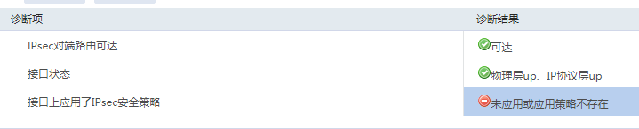

F100-S-G5防火墙IPSEC对接华为路由器不通,隧道已建立起来,SA状态Ready,数据不通,华为路由器这边ipsec统计只有发送没有接收到数据,麻烦帮忙看看什么原因,谢谢

你的截图提示说接口没有应用ipsec策略,你看下出接口配置。 可以在web界面 系统下 应该是诊断里有个配置文件 你截图发一下
