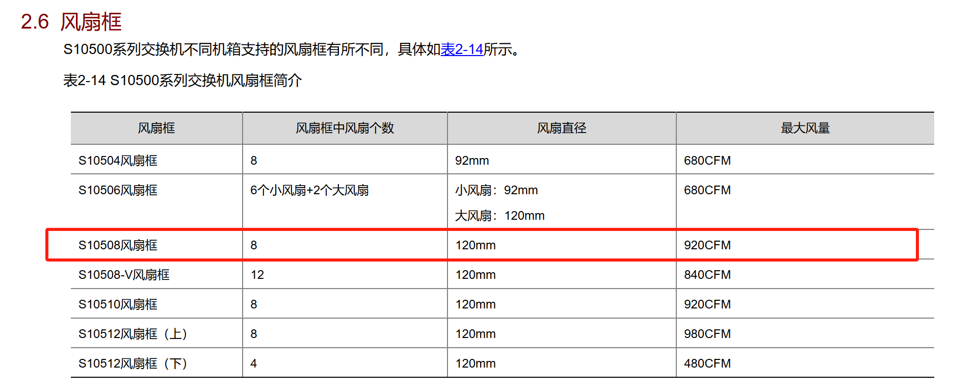

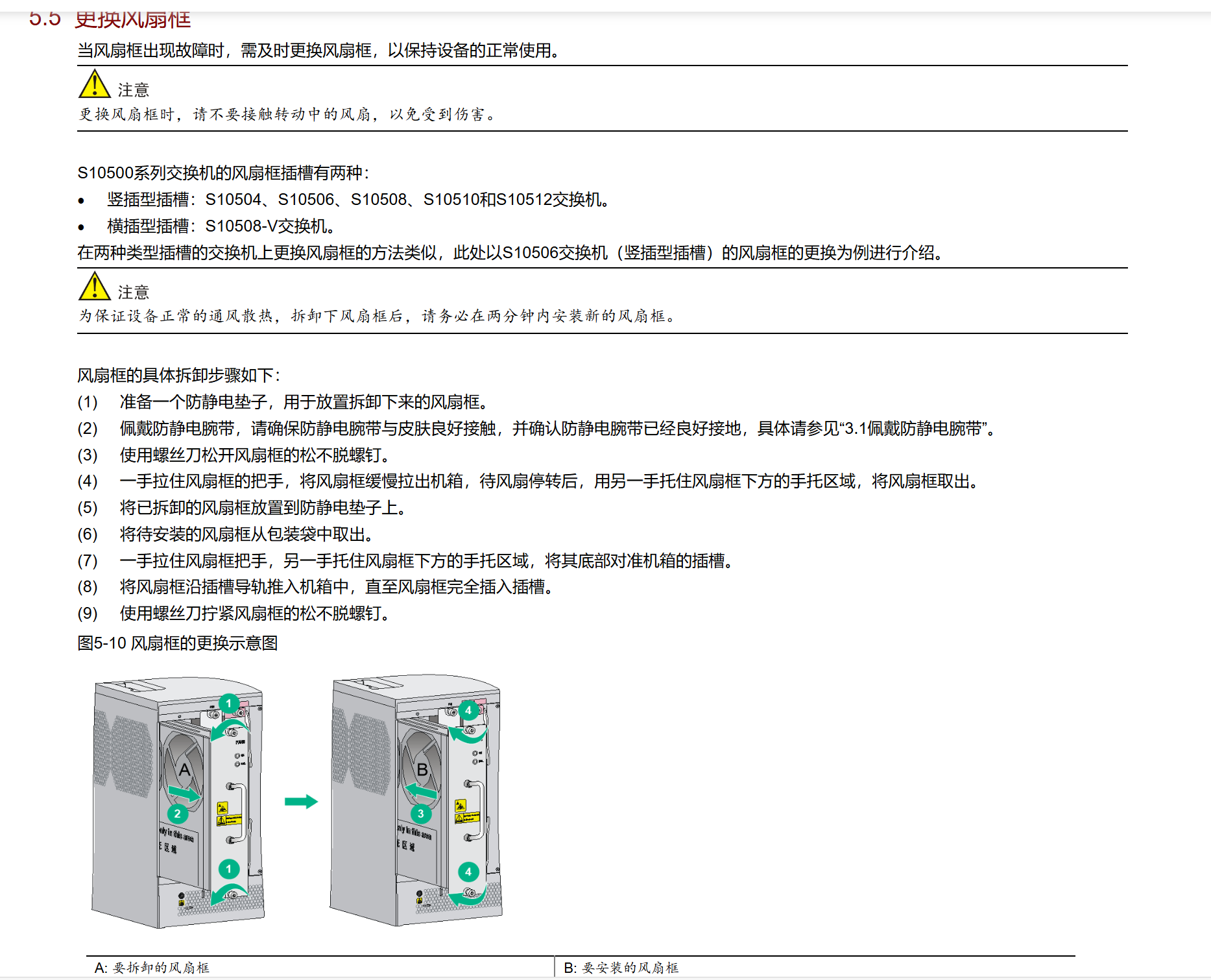

风扇报警,有备件,更换时可以热插拔吗?
它是风扇框
粉丝:5人 关注:0人
可以的
