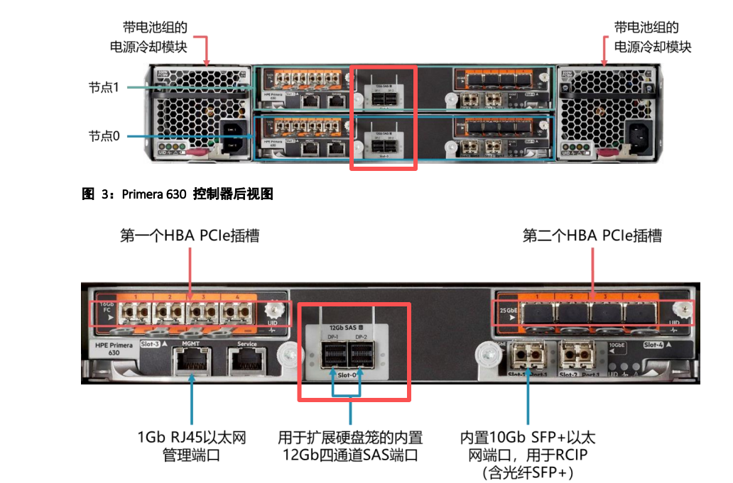

primera c630跟硬盘笼扩展柜链接方式是怎么样的
2025-09-25提问
  • 0收藏,2275浏览
比如现在需要扩容一个扩展柜,是用主机的dp1 sas口链接扩展柜的 dp1sas口然后dp2也是类似的链接方式吗?那扩展柜dp3是用来链接下一个扩展柜?如果扩展3、4个的话怎么链接?

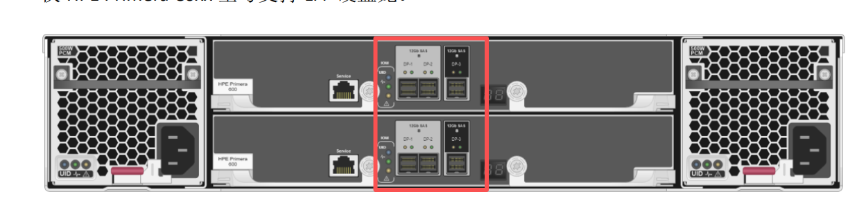

一、HPE Primera 630扩展连接架构
​​基本连接原则​​
控制器节点0 DP1/DP2 → 扩展柜A IN端口 → 扩展柜A OUT端口 → 扩展柜B IN端口
控制器节点1 DP1/DP2 → 扩展柜A IN端口 → 扩展柜A OUT端口 → 扩展柜B IN端口

​​连接示意图​​
[控制器节点0] DP1 -----> [扩展柜] Port 0 IN
[控制器节点1] DP1 -----> [扩展柜] Port 1 IN

四、端口功能详细说明
​​控制器SAS端口用途​​
端口
主要功能
连接目标
​​DP1​​
主扩展端口
连接第一个扩展柜IN端口
​​DP2​​
备扩展端口
冗余连接或额外带宽
​​DP3​​
级联端口
连接远程扩展柜(如适用)
​​扩展柜端口布局​​
典型的HPE扩展柜有4个12Gb SAS端口:
​​Port 0, Port 1​​: IN端口(接收来自控制器或上游扩展柜)
​​Port 2, Port 3​​: OUT端口(向下游扩展柜级联)
