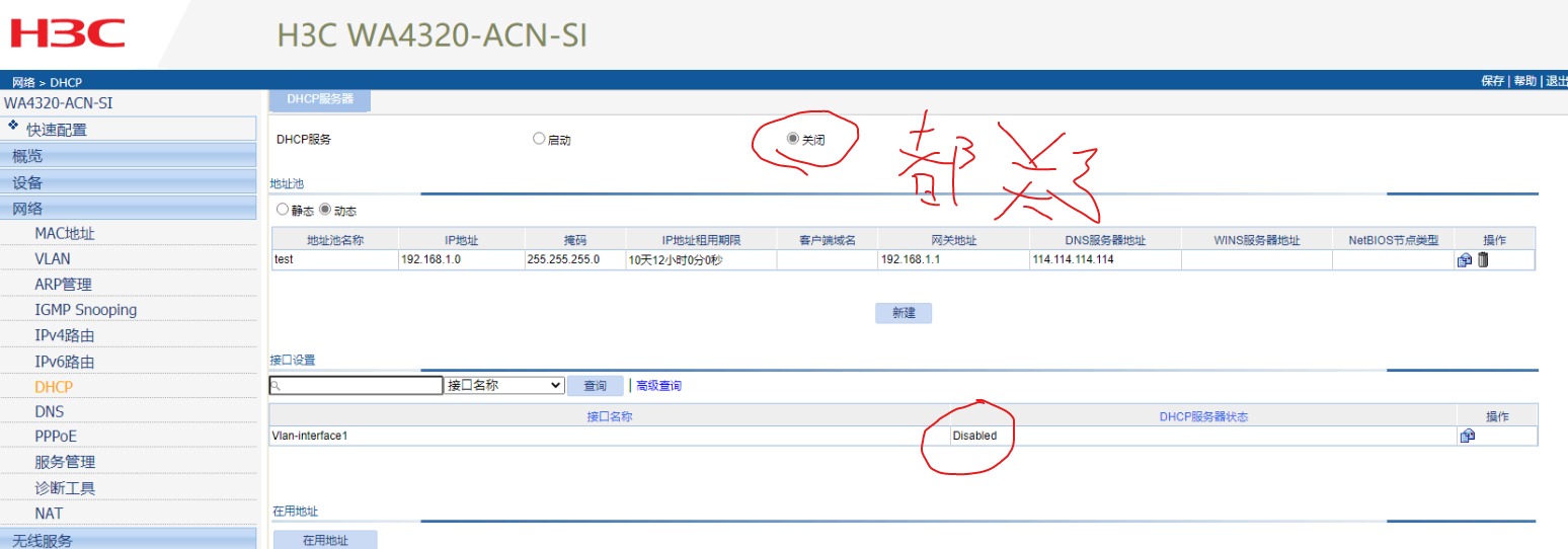

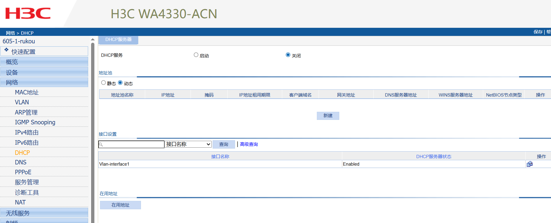

H3C WA4320-ACN-SI 胖模式无法自动分配自定义IP池的IP
关掉了DCHP,一样是分配的主网IP网段。不知道怎么设置分配自定义IP网段。这样就不会占用主网IP的地址池。
附上3张图,分别是就
1、AP的WEB界面的DHCP设置,都DHCP都关闭的。

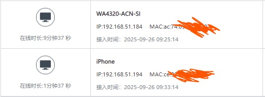

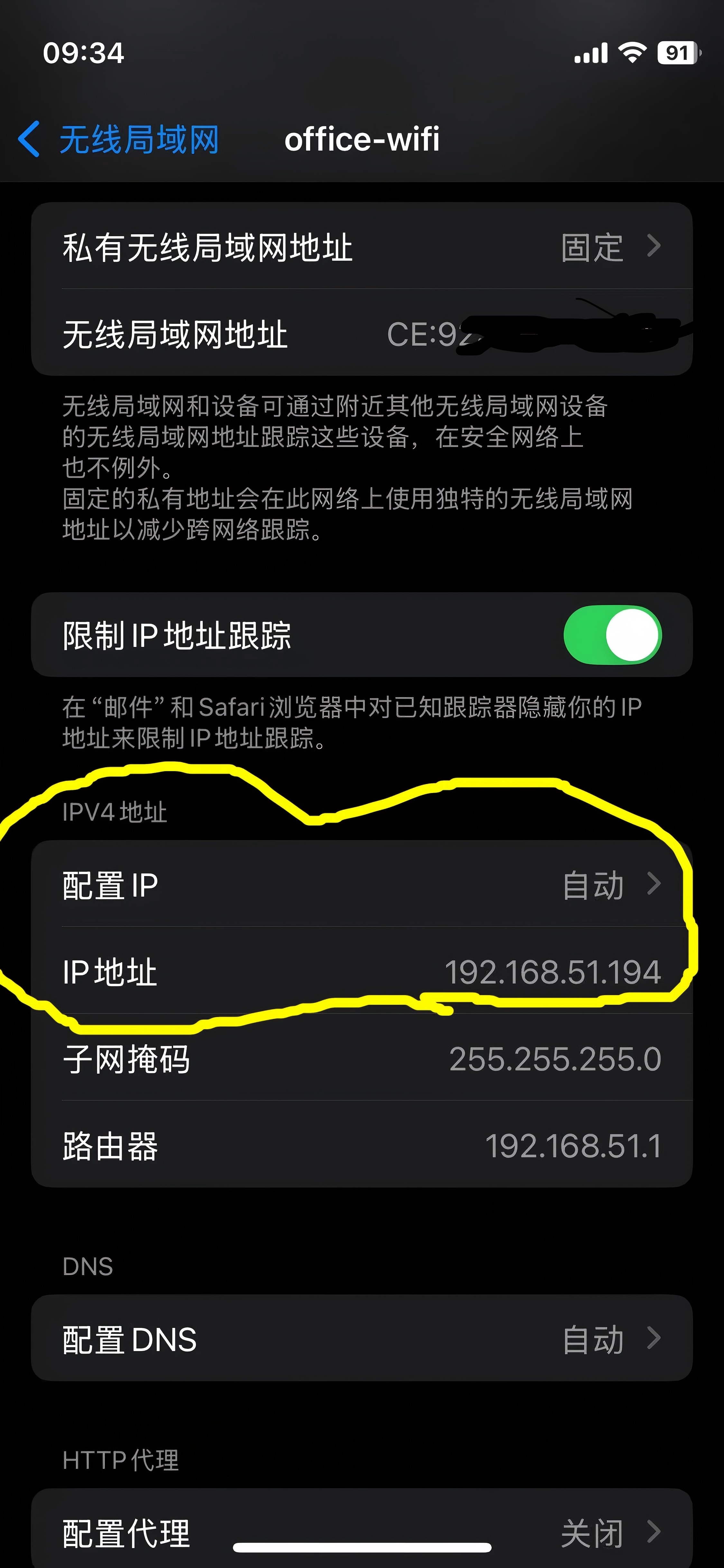

2、测试用的无线路由器分配给AP的IP地址。
3、手机连接AP无线的AP分配给手机的IP地址。
目前手机连AP无线获取的IP为测试无线路由器的分配的IP是同网段。
我想把手机获取的IP改为192.168.X.X的自定义网段。而不是获取的主网网段,那样占用主网网段IP,导致IP冲突的概率增大了。

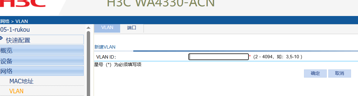

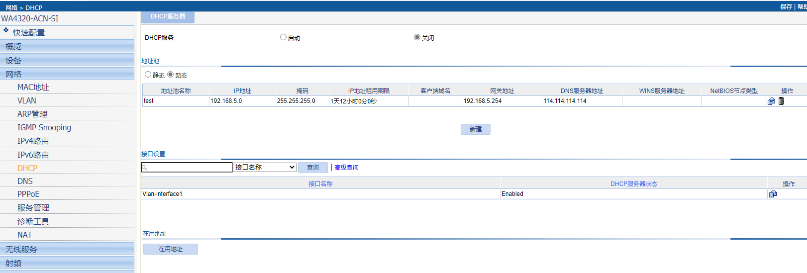

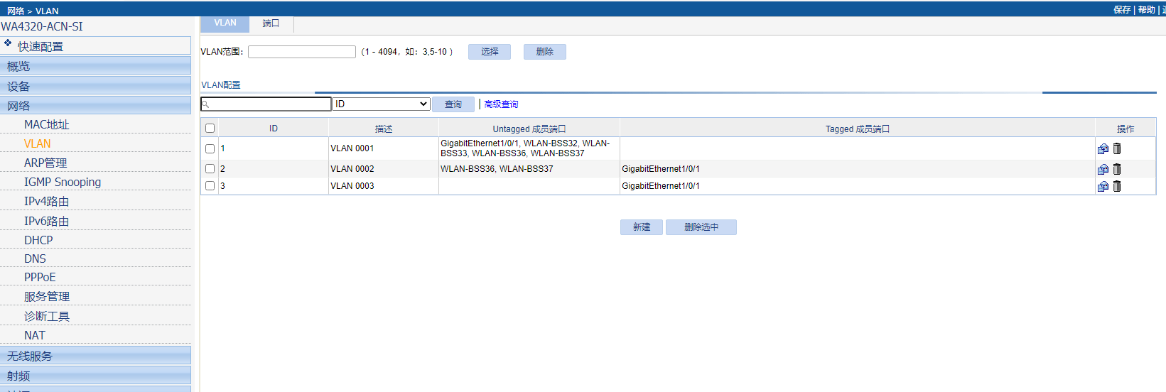

那就把AP当做路由使用,新建2个vlanif地址,一个作为wan口自动获取并开启nat功能,一个作为内网地址分配新的地址
zhl188 七段
粉丝:2人 关注:3人
创建VLAN,然后接口,然后NAT,然后DHCP。这几个地方你配置下

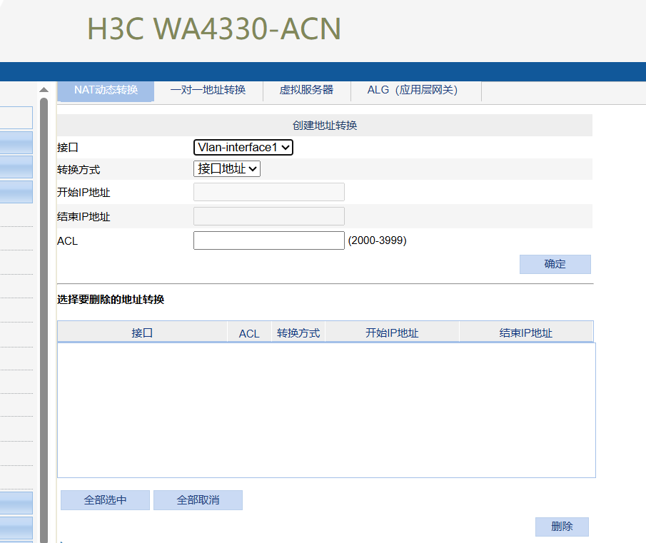

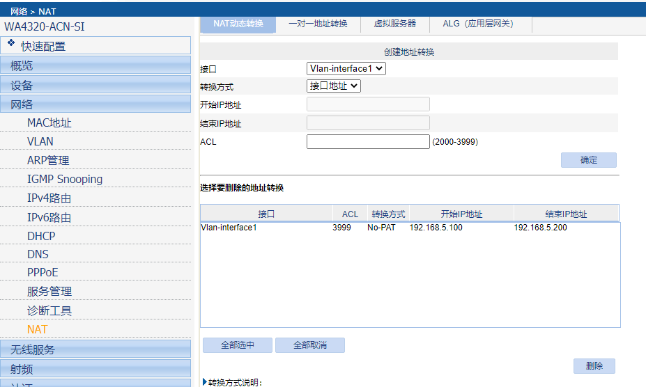

您好,我不知道怎么设置,您看看我设置的对不,设置重启AP依然没有获取自定义的IP。谢谢。我把截图发在评论下面
zhiliao_2dA8Io 发表时间:2025-09-26 更多>>
zhiliao_2dA8Io 知了小白
设置后重启AP还是没有自动获取自定义的IP
