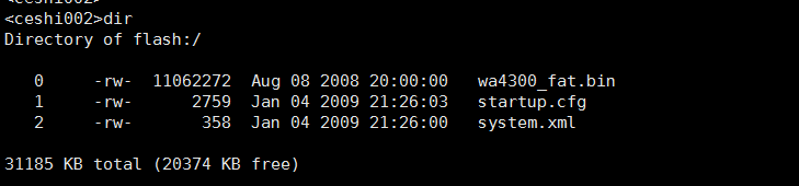

之前单独买了 wa4330acn做胖终端使用,把 fit固件删了的。现在买了个AC和几个ap,也需要这个胖ap改为 fit模式管理,逛了官网的文档库,搜到的固件只有 fat的 http://www.h3c.com/cn/Service/Document_Software/Software_Download/IP_Wlan/AP/H3C_WA4300/。
请问 fit固件在哪有下载,非常感谢

瘦AP的版本文件需要到AC的版本文件中下载,如果是V5的话,是可以下载AC的版本文件,然后解压出来找到AP的bin文件,V7的AC就无法自动解压了,需要导入到AC中去解压。
之前胖模式的时候,看到ap是 version 5.20, Release 1508P11 在AC上哪里有下载

瘦AP文件在适配该型号的AC控制器上可以找到,控制器上命令<H3C>dir apimge/
胖切瘦命令<H3C>ap-mode fit   ,命令不能补全,手写打完
这就是注册问题了,直接参考配置案例操作https://zhiliao.h3c.com/topic/huati/1249 注册配置不涉及AP配置,只要保证AP能获取地址和AC通信即可,AC有足够管理AP容量

在AC上,不管是普通模式,编辑模式,使用 dir apimge 或者 dir apimge/ 都提示 File can't be found
烟花里的尘埃 发表时间:2018-10-13
然后我使用 dir 就有 wa4300_fit.bin 显示了,那么,我就直接把 这个ap接到 AC上就可以用了? 不用手动给 ap上次 fit 和配置了是吧?
