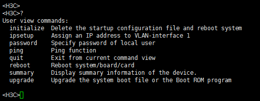

通过bootrom调过配置,再重启设备,进入cli没有权限,如下图:
后通过bootrom删除该交换机的.CFG文件,再重启依然是最低权限的cli界面。
请问该如何处理?

忽略当前配置后,进入的CLI依然没有权限

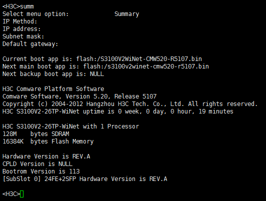

这个界面应该输入system 才对呀,输入sys后是什么样子 ?
