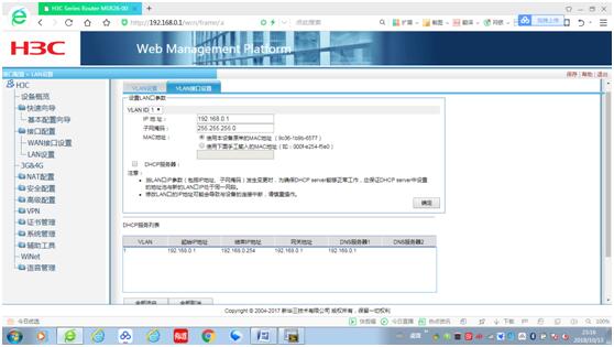

2600-10 lan口无法上网

截图看的不是很清楚,有些小。

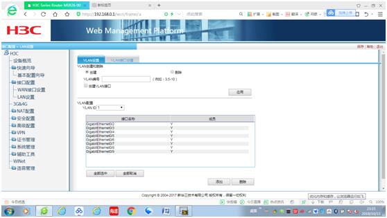

看起来就是配置了vlan1的地址,然后配置了dhcp。那现在是终端可以获取到地址吗?
还有要配置NAT地址转换,还有缺省0.0.0.0的路由。
