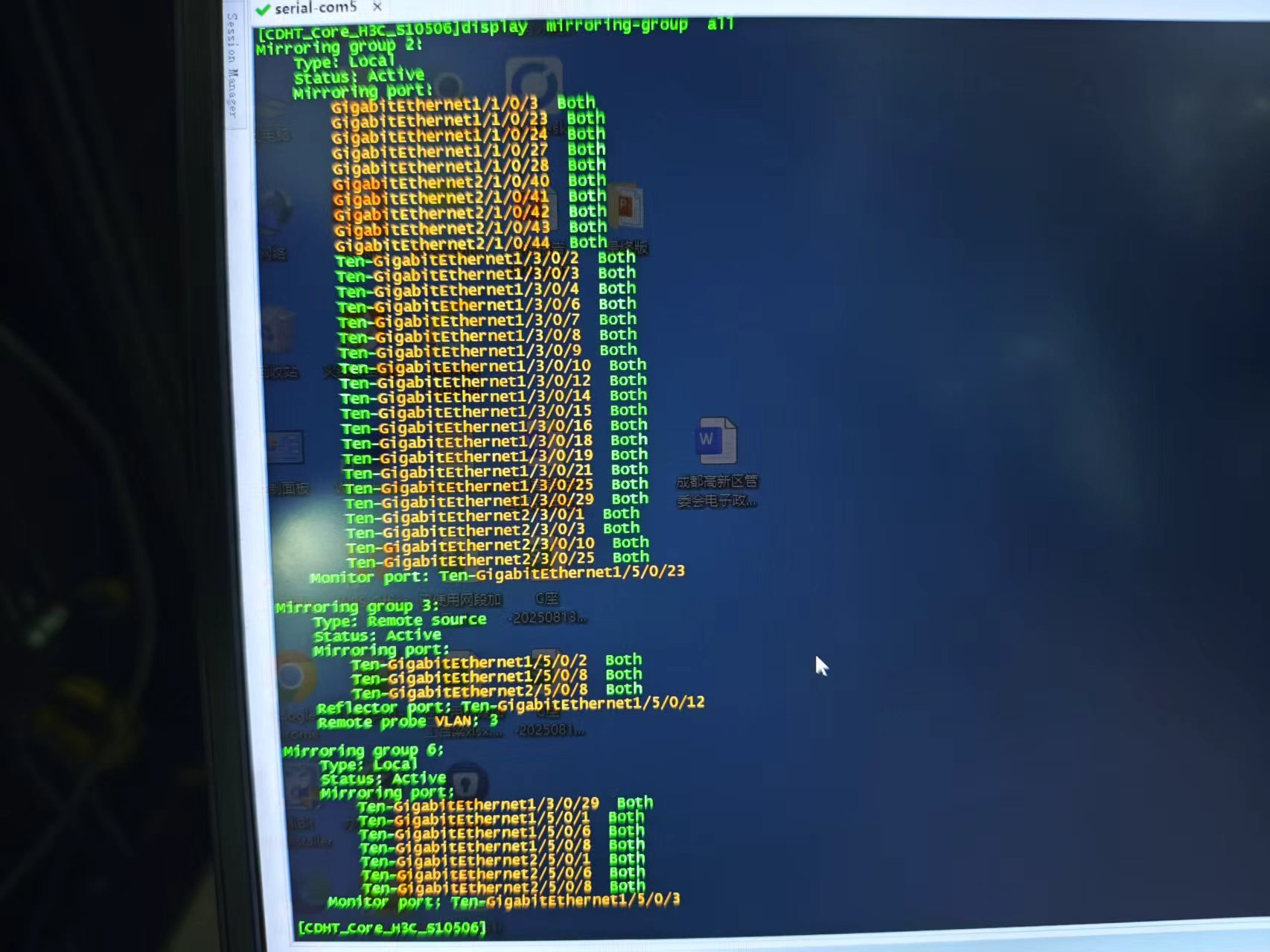

S10500交换机做端口镜像显示资源不足,做流镜像没有报错,但是接口下策略未生效,所以请帮忙如何查看每个板卡有多少个镜像资源
通过命令看下镜像资源情况
通过命令看下镜像资源情况

由于镜像本身是基于芯片的,所以如果确认源端口和目的端口是一个芯片的,则可以支持多个4组镜像,跨单板时,整机只支持4组。
同一芯片上配置了两个both的镜像组,实际芯片使用了4个监控口资源,这块芯片上已经没有资源了,全局剩下的两个镜像组只能在其他芯片上配置了。
V7:
1、S10500(v7)系列交换机,每个芯片支持入+出共4个镜像资源,全局支持16个镜像组(R75xx分支支持16个镜像组,R71xx分支,R21xx分支版本只支持4个);
2、镜像组源端口与目的端口跨芯片/单板情况下,镜像资源占用的是源端口所在芯片/单板资源;

这不是镜像资源情况吗?
