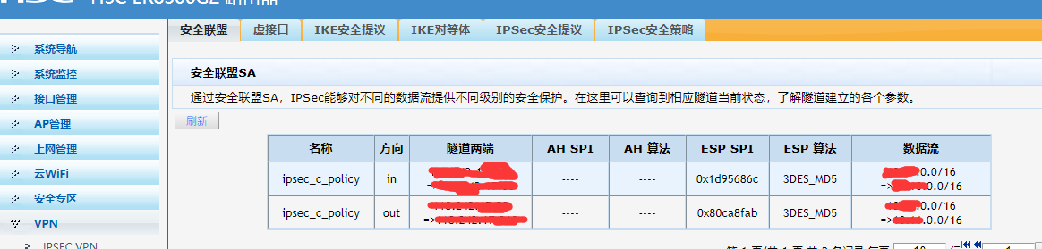

vpn建立后发现无法ping通,是否由于nat的原因,如果是如何操作
hisky 知了小白

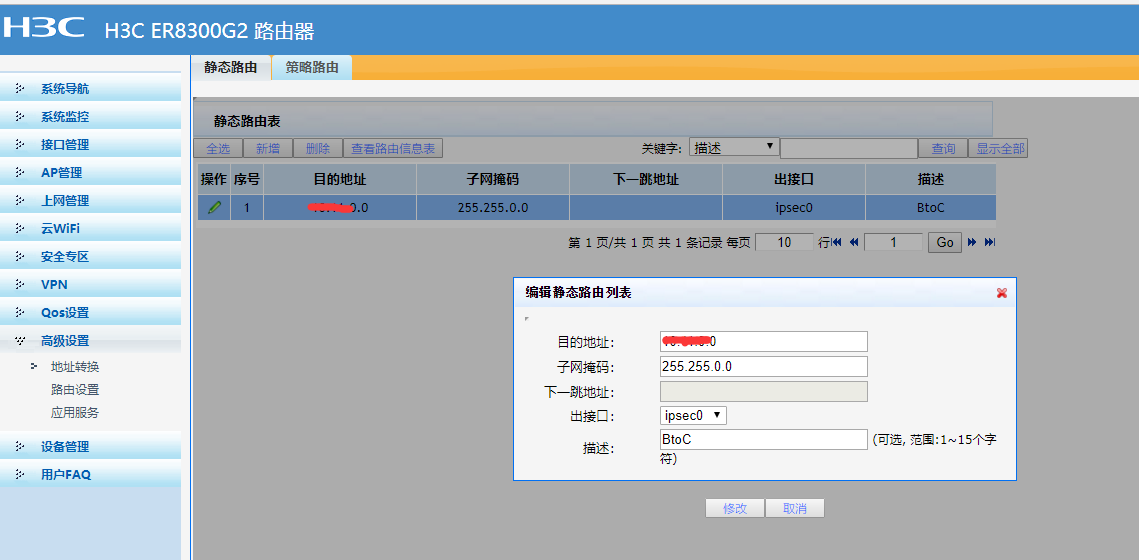

两个网段不在一个网段,路由也写,对端信息通过隧道发出,但没有收到信息,本地段业也无法ping通对端   本地段为h3cER8300g2 对端 华为AR系列
粉丝:4人 关注:1人
两端都是ER路由吗? 两端内网不是一个网段把?策略路由有没有写。
