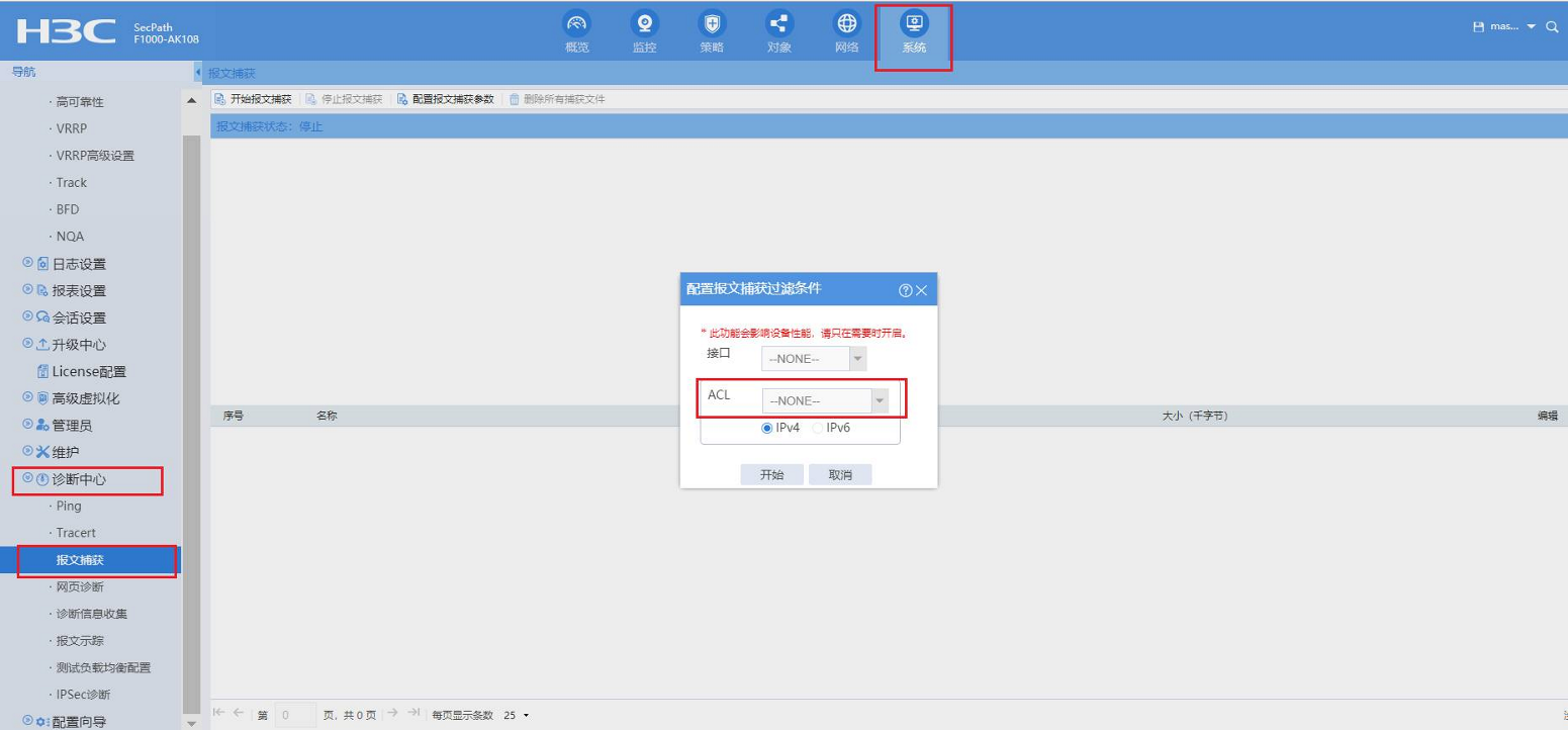

如果确认是防火墙丢包,那么就用防火墙web界面抓包选择设计业务对应的端口进行抓包,之后就可以判断是包发出正常没回,还是就在设备中丢包,设备丢包转发层问题就需要查看接口等问题,可以限制流也可以选择接口,根据实际情况

抓包 debug分析
