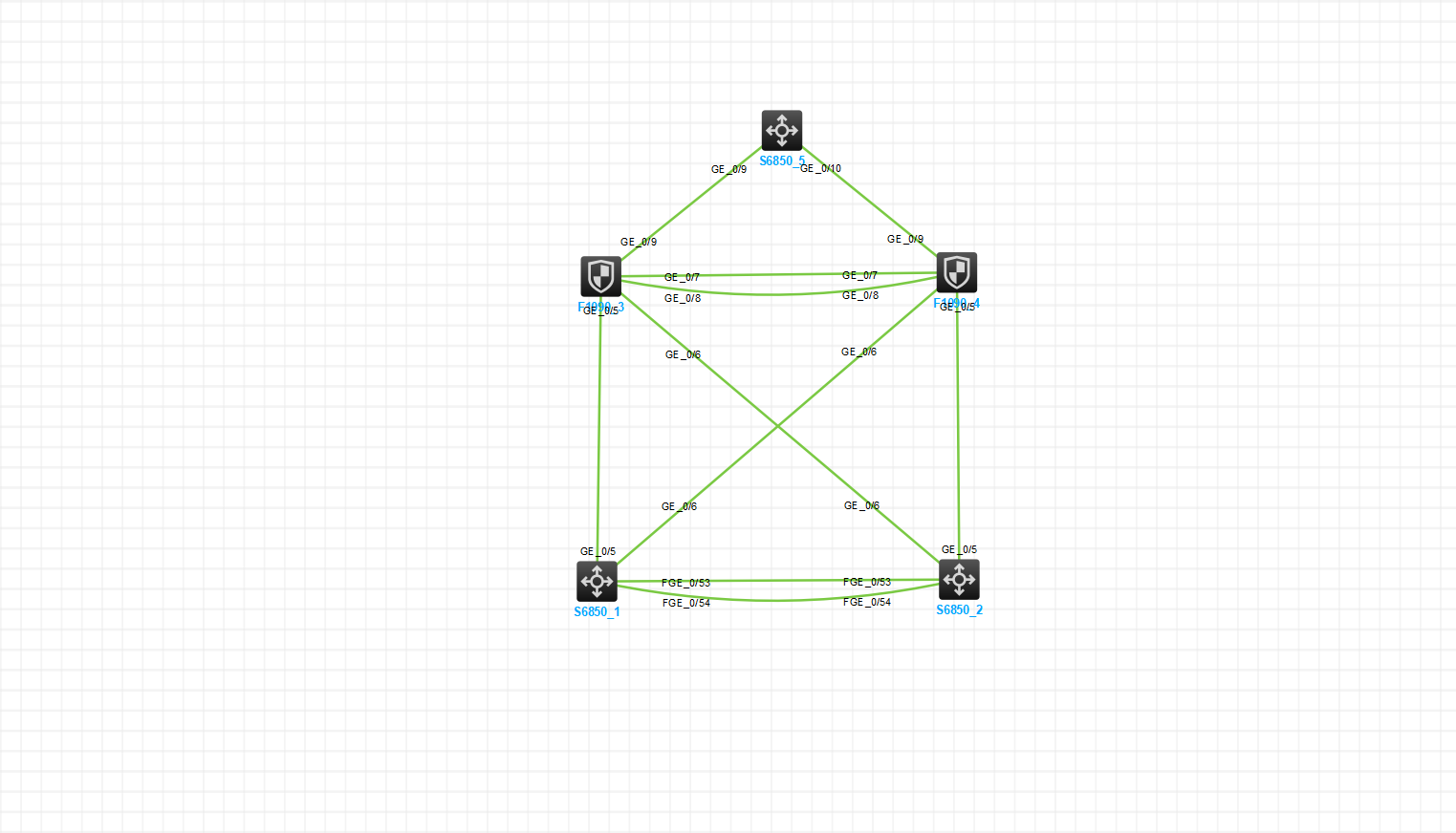

问题:关于两台IRF堆叠交换机与两台主备HA配置的防火墙,三层主备部署方式的组网部署方式建议。(业务网关部署在交换机上)
网络部署拓扑如图所示:
描述:
1、S6850_1与S6850_2,通过IRF进行堆叠部署,业务网关部署在此组建IRF的交换机上;通过跨设备做聚合链路,分别为Bridge-Aggregation1(int GE1/0/5与GE2/0/6)与Bridge-Aggregation2(GE2/0/5与GE1/0/6)。Bridge-Aggregation1,Bridge-Aggregation2的接口配置均为port access vlan 10。同时建立VlanIf 10,ip address 10.1.1.254/24作为与防火墙互联的三层地址。
2、两台FW1090进行双机热备部署,直连三层主备模式部署。下联通过,做两对链路聚合,分别为Rou-Aggregation1(GE1/0/5与GE1/0/6)与Rou-Aggregation2(GE1/0/5与GE1/0/6),Rou-Aggregation1的ip address 10.1.1.251/24,Rou-Aggregation2的ip address 10.1.1.252/24,Virutal ip 为10.1.1.253/24;通过FW1090_1的GE1/0/9,与FW1090_2的GE1/0/9,与交换机S6850_5进行三层互联。FW1090_1的GE1/0/9的ip address为10.1.2.251/24,FW1090_2的GE1/0/9的ip address为10.1.2.252/24,Virutal IP为10.1.2.253/24。
3、S6850单机部署,分别通过GE1/0/9、GE1/0/10与FW1090_1的GE1/0/9、FW1090_1的GE1/0/9,进行三层互联。GE1/0/9以及GE1/0/10的接口配置为port acc vlan 20。VlanIf 20,ip address 10.1.2.254/24。
