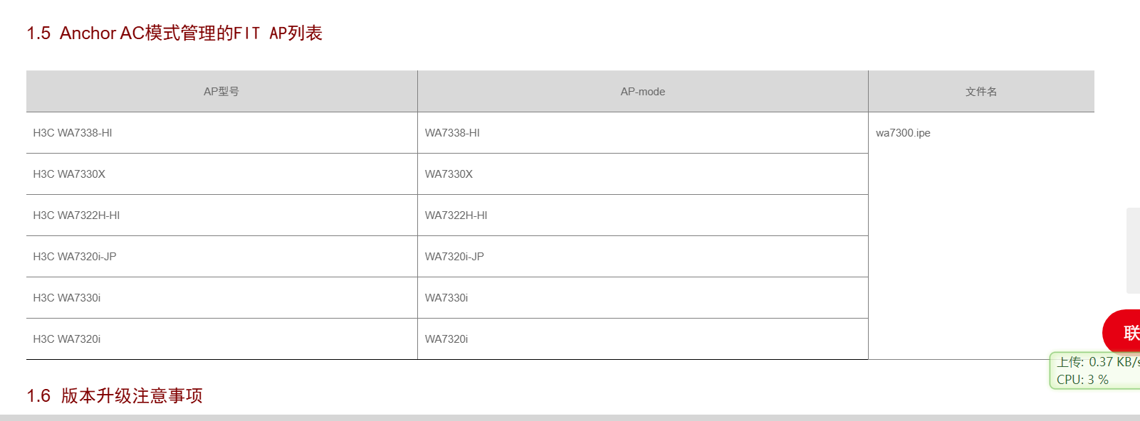

打算用1个吸顶AP WA7338-HI和3个面板AP WA7322H-HI,进行无线组网,想用WA7388-HI设置Anchor模式,对另外3个WA7322H-HI面板AP进行管理。
问题一:
因为AP不多,总共只用到4个AP,不想使用物理AC,也不想用Cloud的云简模式,能否使用其中的一个AP,比如性能较高的WA7338-HI,作为主AP,使用Anchor作为AC管理,能否对WA7322H-HI的面板AP进行管理?
问题二:
因为看产品页面介绍,WA7338-HI是支持Anchor模式的,但WA7322H-HI面板AP,虽然写到有Anchor,但是标注了星号,按产品页面下注释,标星号的,是要以后更新升能才可能支持。
使用Anchor模式的话,是否要求所有AP,无论是管理AP还是被管理的AP,全部都支持Anchor才行?还是说同系列的,只要其中一个担任AC的AP,支持Anchor就行了,其它被管理的AP不支持也行?
ac+ap模式的话,只需要一个ap刷成Anchor模式,支持哪些AP可以在版本链接里面看到
版本链接参考 H3C WA7300系列(适用于WA7320i、WA7338-HI、WA7330X、WA7322H-HI)
您上传的图表,我刚看到了,谢谢!我到时候再问下售前,确认一下!
Hugowe 发表时间:2025-10-08
