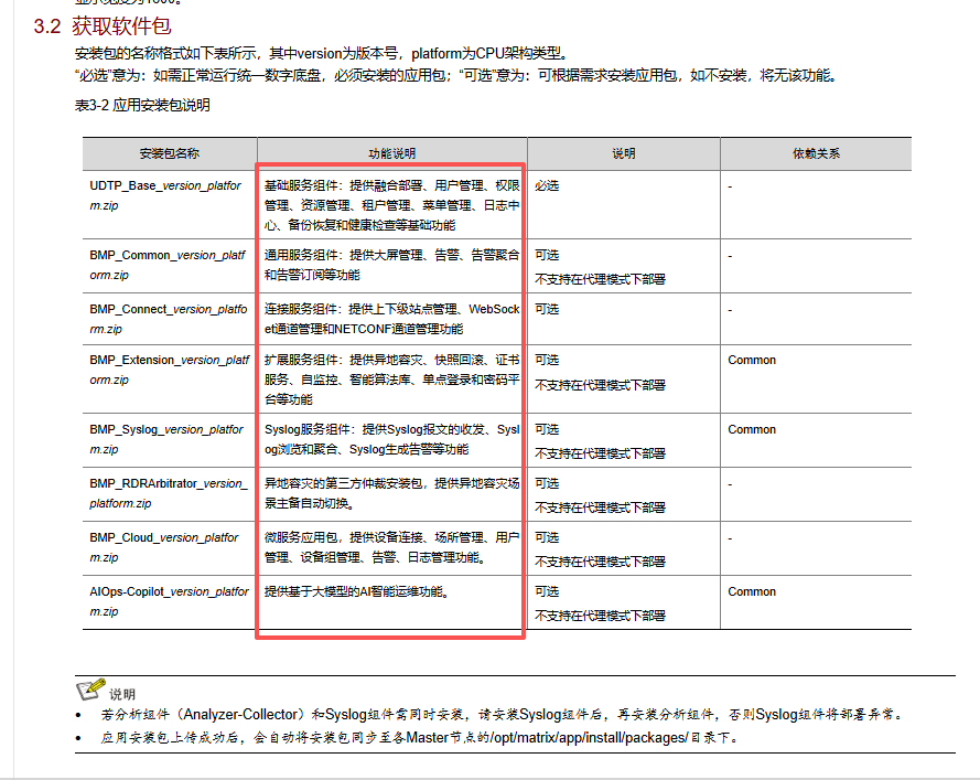

客户买了一套AD-Campus,只用于实现设备纳管、认证、推送告警功能,实际上相当于一个网管,没有其他组件。想问下这种情况应该下在哪些版本包?应该去哪里下载?

请问这种情况需要走解决方案托付电子流嘛?虽然是AD-Compus,但是实际当的网管来使用。购买了H3C AD-Campus 管理控制授权、H3C AD-Campus 标准版管理授权函、H3C AD-Campus 标准版软件授权函、H3C AD-Campus EIA终端智能接入

走啥电子流,根据授权选择相应的包安装就可以

跑传统网 可以的

虚心请教努力学习 发表时间:2025-10-09 更多>>
什么
就是客户买了一套AD-Campus,只用于实现设备纳管、认证、推送告警功能,实际上相当于一个网管,没有其他组件。想问下这种情况是否需要走解决方案托付电子流,以及怎么确认是PLAT2.0还是Plat5.0
