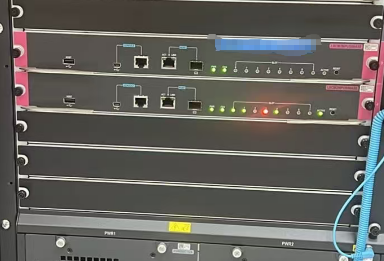

S7006X 亮红灯
2025-10-10提问
  • 0收藏,1543浏览
请教下 这种报红灯一般是什么问题 日志也没看到相关告警信息

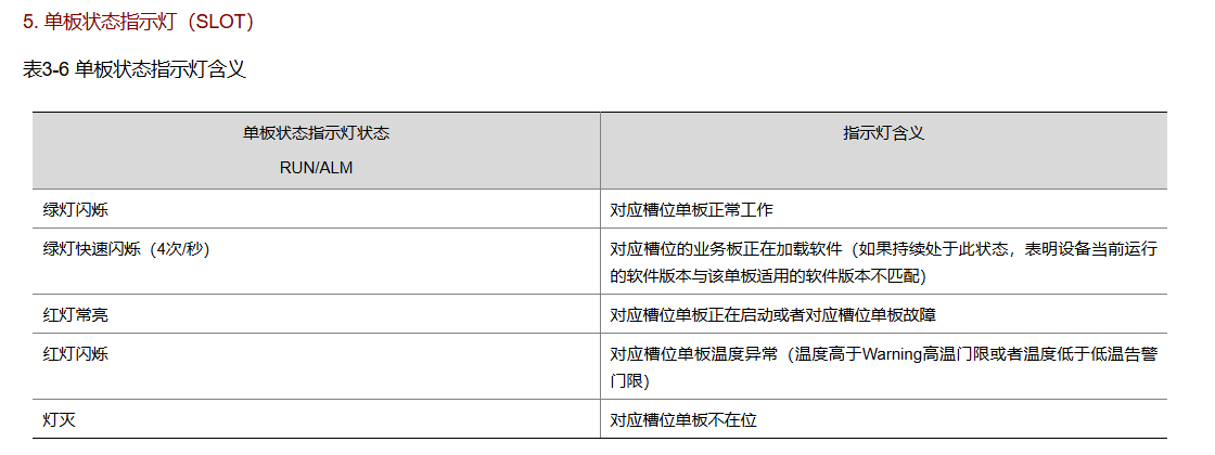

主控板指示灯
图3-2 LSCM1MPUS06A8主控板指示灯示意图
(1): 管理用以太网电接口状态指示灯(ACT)
(2): 管理用以太网电接口状态指示灯(LINK)
(3): 管理用以太网光接口状态指示灯(LINK/ACT)
(4): 主控板主用/备用状态指示灯(ACTIVE)
(5): 单板状态指示灯(SLOT)
(6): 风扇状态指示灯(FAN)
(7): 电源状态指示灯(PWR)
参考这个应该是某个单板有异常
官方链接
https://wwwsg.h3c.com/cn/d_202509/2652595_30005_0.htm
北控不再用,你可以尝试修复下业务板
叫我靓仔 发表时间:2025-10-10 更多>>
再请教下,我看这个主控故障,不过现在跑的是主控,备控灯没亮,这种是什么原因。是不是要手工切换到主控上面。
zhiliao_voEDjW 发表时间:2025-10-10
北控不再用,你可以尝试修复下业务板
单板故障了吧
