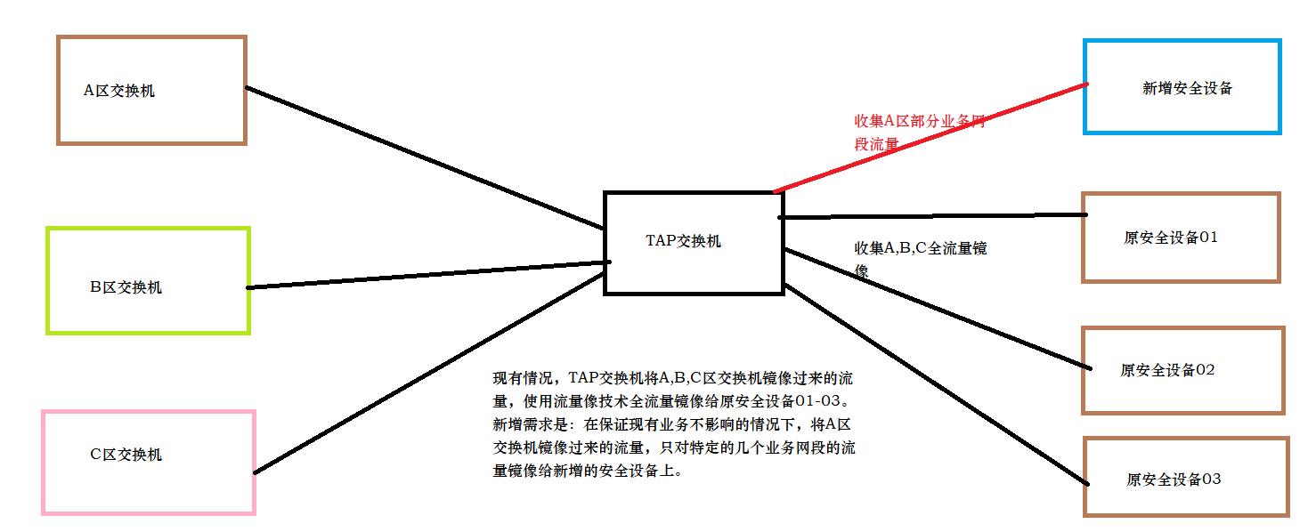

   该型号交换机为S6520X-54XG-EI-G,目前旁挂部署,且使能了TAP功能。通过流镜像技术将三个区的交换机镜像过来的全流量,镜像给该TAP交换机的旁挂的安全设备上。
  目前新增了一个需求,在源镜像过来的三个区中(A,B,C),在A区镜像过来的流量,针对部分特定的网段的业务做流量镜像,并将该流量镜像给新增的安全设备上。同时要保留现有的全流量镜像的业务。
 由于在现有业务中,TAP交换机在镜像A区的端口已经调用了流镜像,新增的需求无法再使用QOS流镜像。想问问这种情况还有没有其他办法解决?

那就改成标准镜像方式呗
本地镜像1给新增服务器1
远程镜像2承载原有服务器业务不就行了
官方手册上,开启TAP功能的交换机需要配置流镜像策略做重定向。所以不是很清楚做本地镜像,会不会有问题

这台S6520交换机开启了TAP功能,配置本地镜像会生效吗?而且设备还是旁挂部署
zhiliao_OyJaFY 发表时间:2025-10-11
