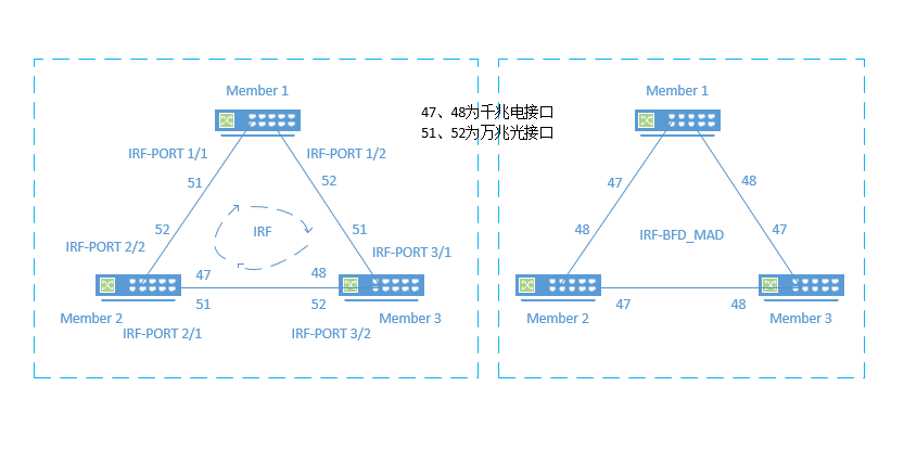

三台交换机做irf堆叠,如何配置?有没有详细命令教程
2025-10-11提问
  • 0收藏,2446浏览
如题
命令和两台一样,拓扑可参考 记住 X/1对端是Y/2,不能是Y/1就可以了。
粉丝:105人 关注:1人
一样的 可以采用树形或者环形架构
irf-port如何配置,主要这个没搞清楚?麻烦了,谢谢
zhiliao_zzx 发表时间:2025-10-11 更多>>
