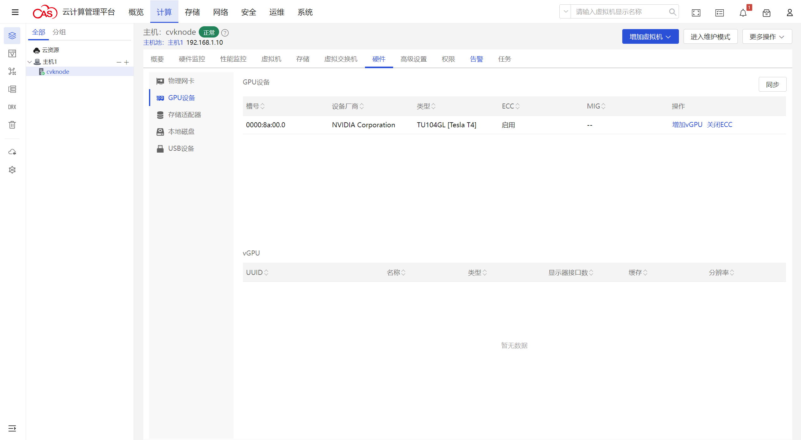

1块T4 加入资源池 给1台机器,保存之后开机就提示那个 删掉GPU就可以启动 如何解决
提示  启动虚拟机“AI服务器”失败。原因:主机IOMMU/SMMU没有启用,开启IOMMU/SMMU后重试。

GPU直通需要依赖英特尔的 ​​VT-d​​ 或 AMD的 ​​AMD-V​​ 技术,它们在操作系统层面的体现就是 ​​IOMMU​​(对于x86架构)或 ​​SMMU​​(对于ARM架构)。如果未在BIOS和操作系统中启用此功能,宿主机会阻止虚拟机直接访问和控制物理硬件,从而导致您遇到的启动失败错误。
解决方案(分三步走)
请​​严格按照顺序​​在CVK主机(cvknode)上执行以下操作。
​​步骤一:进入BIOS/UEFI,开启虚拟化支持​​
这是最关键的一步,所有后续步骤都依赖于它。
  1. ​​重启​​您的 cvknode主机。
  2. 在启动过程中,按特定键(通常是 Del, F2, F12等)进入 ​​BIOS/UEFI 设置界面​​。
  3. 在BIOS中寻找以下选项,并将其设置为 ​​Enabled​​:
    • ​​Intel VT-x​​ 或 ​​Intel Virtualization Technology​​(虚拟化技术)
    • ​​Intel VT-d​​ 或 ​​Directed I/O​​(直接I/O虚拟化,这就是IOMMU的硬件支持)
    • 对于AMD平台,请寻找 ​​AMD-V​​ 和 ​​AMD-Vi​​ 或 ​​SVM Mode​​。
  4. 保存BIOS设置并退出。系统将重启。
​​注意​​:不同品牌的主机(如Dell、HP、华为、浪潮)的BIOS界面差异很大,这些选项可能位于 Advanced(高级)、Processor(处理器)或 Security(安全)等菜单下。请根据您的主机型号查阅相关资料。
​​步骤二:修改CVK主机的内核启动参数​​
启用BIOS设置后,还需要在操作系统中激活IOMMU。
  1. ​​SSH登录​​到 cvknode主机,或直接在控制台上操作。
  2. 编辑引导文件。对于CentOS/RHEL等系统,通常是 /etc/default/grub。
    vi /etc/default/grub
  3. 找到以 GRUB_CMDLINE_LINUX开头的行。在引号 ""内的现有参数后面,​​添加​​以下参数:
    • ​​对于Intel CPU​​:
      intel_iommu=on iommu=pt
    • ​​对于AMD CPU​​:
      amd_iommu=on iommu=pt
      ​​修改后的示例​​:
    GRUB_CMDLINE_LINUX="...原有参数... intel_iommu=on iommu=pt"
    • intel_iommu=on/ amd_iommu=on:启用IOMMU。
    • iommu=pt:pt代表 "Pass-Through",表示仅为需要直通的设备启用IOMMU,这样可以减少性能开销。
  4. 保存并退出编辑器。
  5. ​​重新生成GRUB配置文件​​:
    grub2-mkconfig -o /boot/grub2/grub.cfg
  6. ​​重启CVK主机​​:
    reboot
​​步骤三:验证IOMMU是否已成功启用​​
主机重启后,需要确认配置是否生效。
  1. 再次SSH登录到 cvknode。
  2. ​​检查内核启动参数​​:
    cat /proc/cmdline | grep iommu
    输出中应包含您添加的 intel_iommu=on和 iommu=pt等参数。
  3. ​​检查IOMMU组是否可见​​:
    ls /sys/kernel/iommu_groups/
    如果启用了IOMMU,这个目录下会有一些编号的文件夹(如 0, 1, 2...),而不是空目录。
  4. ​​查看您的T4 GPU是否在独立的IOMMU组中​​(这是直通成功的必要条件):
    find /sys/kernel/iommu_groups/ -name 0000:8a:00.0
    将 0000:8a:00.0替换为您的T4显卡的设备ID(您在CAS界面中可以看到)。此命令会返回该设备所在的IOMMU组路径。
最终操作
完成以上所有步骤并验证通过后:
  1. 再次登录 ​​CAS管理平台​​。
  2. 找到那台“AI服务器”虚拟机。
  3. 编辑其配置,重新​​添加T4 GPU设备​​。
  4. ​​启动虚拟机​​。此时应该可以成功启动,并在虚拟机内部通过命令(如 nvidia-smi)看到这块T4显卡。
总结
步骤操作位置核心操作目的
​​1​​主机BIOS/UEFI开启 Intel VT-d/ AMD-Vi启用硬件的直接I/O虚拟化功能
​​2​​CVK主机系统修改GRUB,添加 iommu=on参数在操作系统中激活IOMMU驱动
​​3​​CVK主机系统重启并验证 /proc/cmdline和 IOMMU组确认配置已生效且设备准备就绪
​​4​​CAS管理平台重新为虚拟机添加GPU并开机完成GPU直通
按照这个流程,您应该能解决这个问题。如果仍有困难,请检查主机硬件和CVK系统日志(/var/log/messages)以获取更多线索。
开启大页文件就好了
