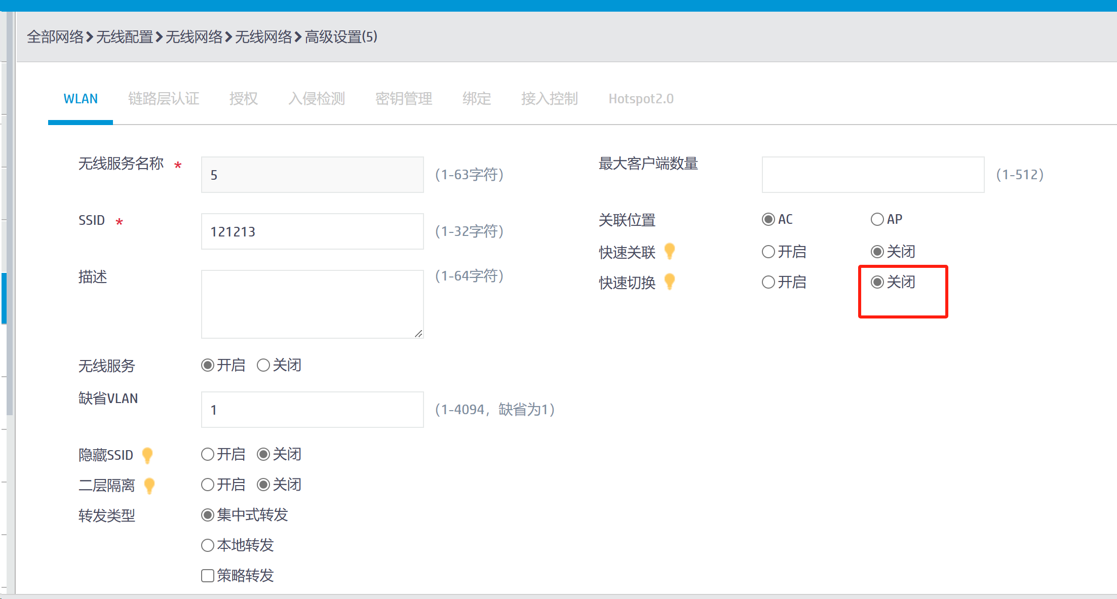

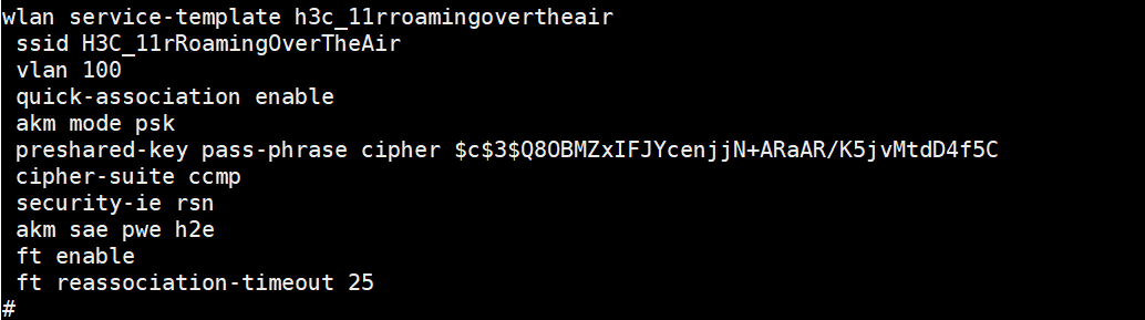

我这边一个无线服务模板不能启用,报错 报错显示 SAE PWE derived methods must be used with WPA3 personal service template.这是啥原因呢,web上显示不匹配bss负载状态
把快速切换关了
配置的不对
