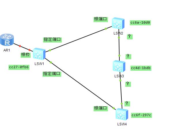

大家帮忙这个拓扑的STP端口选举怎样选的?

图中的根桥,部分交换机的指定端口,根端口都选出来了,但是?处的端口怎样判定呢?cc开头的是CIST Bridge
你的意思是那个是指定端口,那个是阻塞端口吗?根据cost值来确定的吧
肯定不会吧,Lsw3有一个是转发,有一个阻塞,怎么会断网呢?

是根据ost值定的,但是我推理出的是,LSW3量变的是指定端口,如果这样执行阻塞的话,LSW3就断网了,肯定不对,但不知道问题出在哪里

对,实际情况肯定 不会断网,但是按照书籍上写的尽心推理的话,推出来是断网的,应该是我推算错了,所有想让大家给看下,哪里推错了
